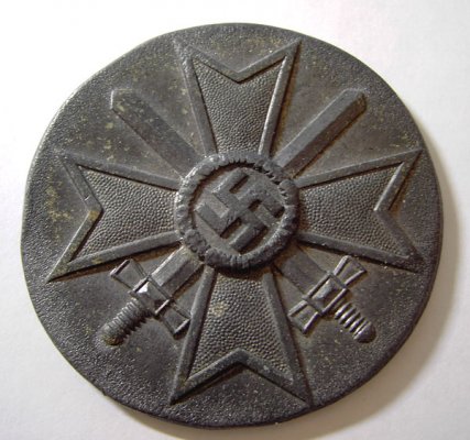

Патрицей делают матрицу, а матрицей патрицу.
Так это ж металл тогда надо заливать расплавленный в матрицу? Иначе рельефность уйдет.
Ничего заливать не надо, надо штамповать.
Только свинец вливалиПосмотри в теме о изготовлении штампа как проверяли матрицу при помощи свинцовой болванки и тебе станет понятно как можно при помощи матрицы сделать патрицу![]()
При изготовлении патрицы --С одной стороны мы имеем матрицу уже прошедшую закалку и с другой стороны заготовку под будующую патрицу из обычной стали -незакаленной-и при этом разогретой до температуры пластичности, Эта разница в твердости металла и дает возможность изготовит патрицу без разрушения матрицы
Володя свинец не вливали !!!! А именно штамповали но без использования патрицы, а просто болванкой закрепленной на прессе,
Свинец мягкий метал- это легко сделать
