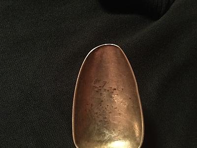

Реставрация ложки 1846 года

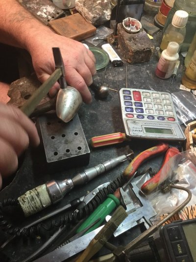

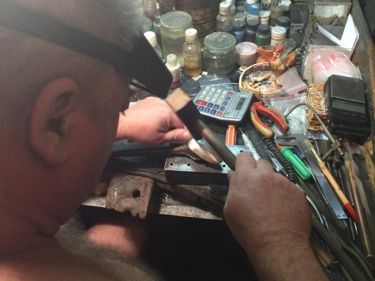

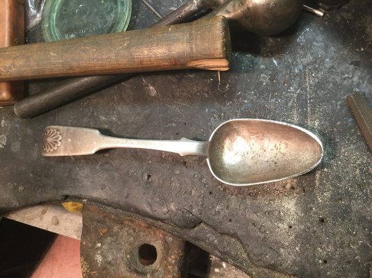

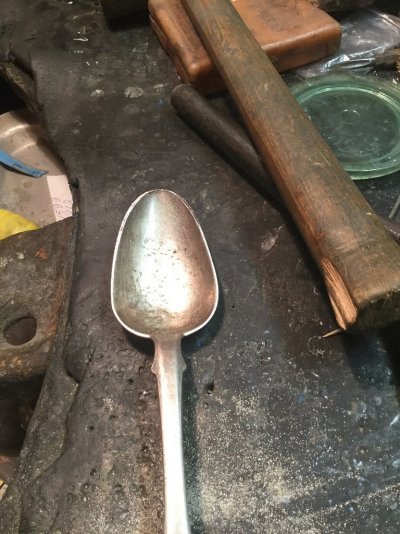

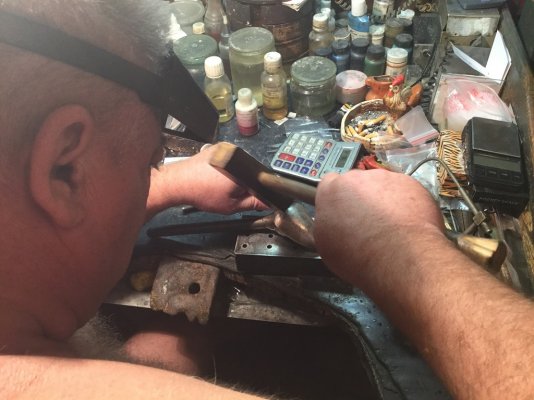

снова проходим все грани ювелирным молотком затем снова киянкой
тем самым восстанавливаем форму ложки и выпрямляем удары в грубой форме
    288.5 KB · Просмотры: 537
    265.7 KB · Просмотры: 533
    267 KB · Просмотры: 537
    189.8 KB · Просмотры: 529

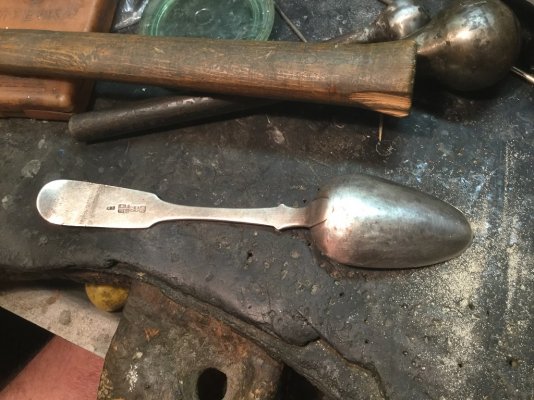

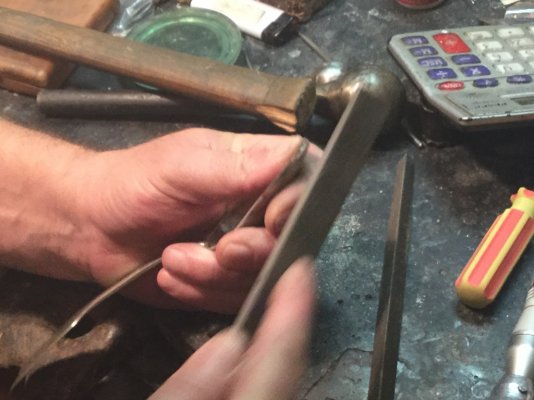

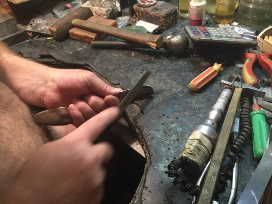

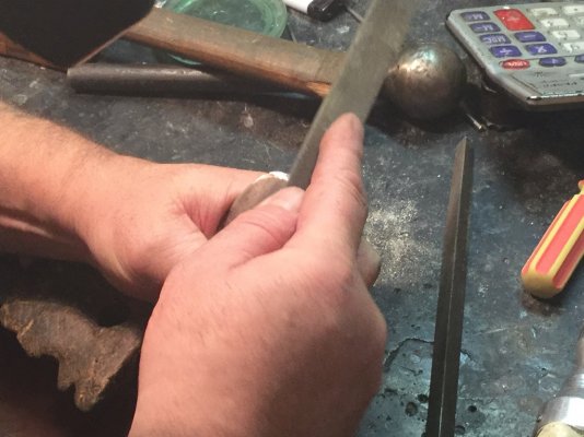

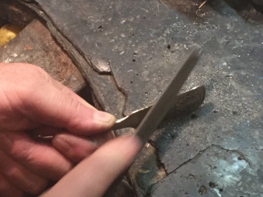

Затем все края проходим напильниками разного сечения
    301.4 KB · Просмотры: 539
    329.9 KB · Просмотры: 588
    301.4 KB · Просмотры: 537
    238.4 KB · Просмотры: 577
    240.9 KB · Просмотры: 341

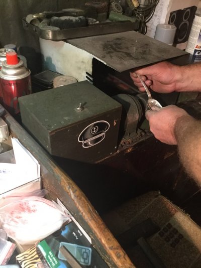

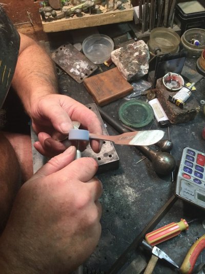

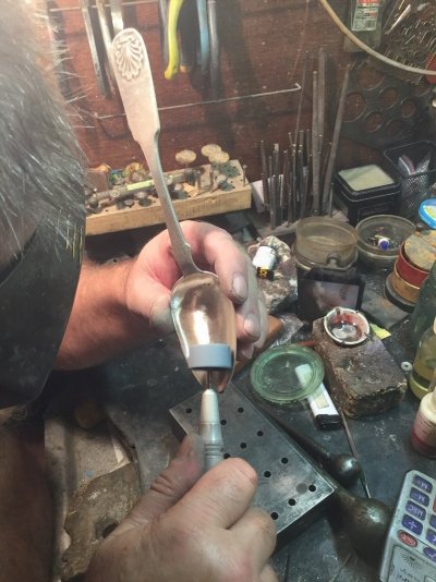

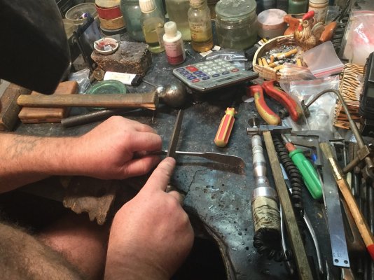

Затем начинаем снимать слои на так называемом "хлебало"
тут главное не перестараться, слои надо снимать медленно, каждый раз проверяя , что бы не вышло перепада
после того как края выравнены, закругляем ложку и снова доводим края
    241 KB · Просмотры: 529
    244.3 KB · Просмотры: 528
    234.5 KB · Просмотры: 533
    249.8 KB · Просмотры: 536
    233.6 KB · Просмотры: 530

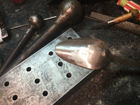

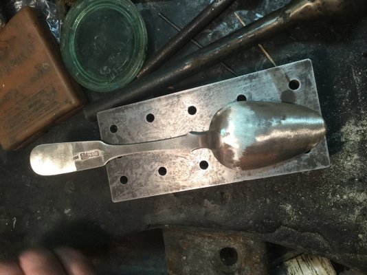

Промежуточный этап.....
вся грубая работа закончена
    340.6 KB · Просмотры: 542
    371.8 KB · Просмотры: 542
    204.4 KB · Просмотры: 511

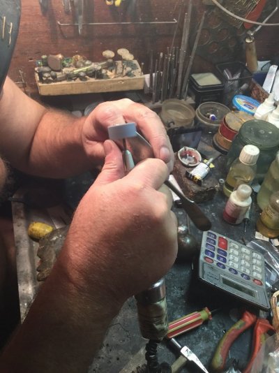

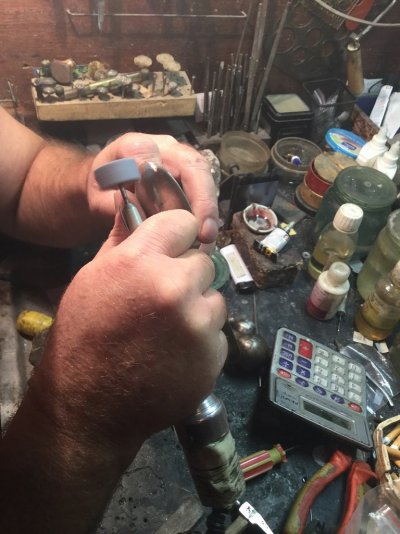

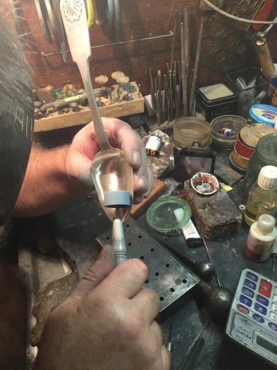

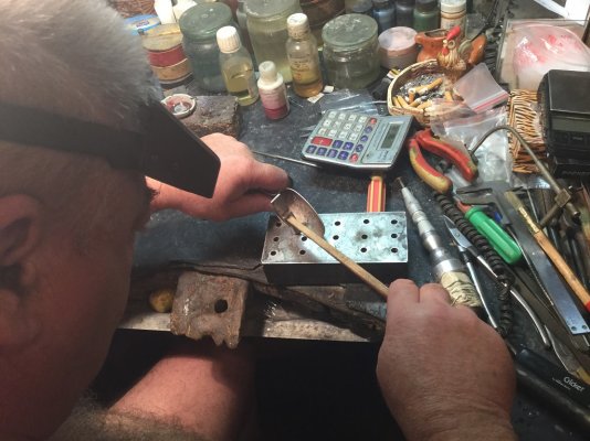

И начинаем нудно полировать шкуркой
Максимум брали 200
Минимум 1200
    148.9 KB · Просмотры: 521
    190.2 KB · Просмотры: 541
    182.8 KB · Просмотры: 516
    172.5 KB · Просмотры: 239
    150.8 KB · Просмотры: 525

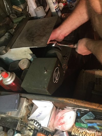

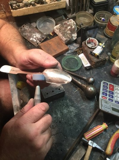

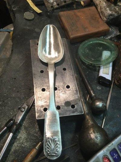

И начался процесс полировки , паста гоя и круг
    275.9 KB · Просмотры: 526
    288.2 KB · Просмотры: 513

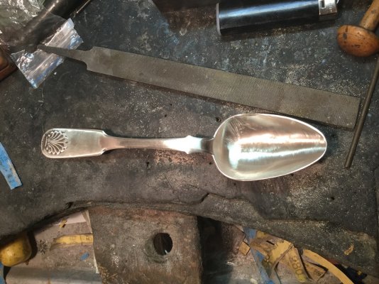

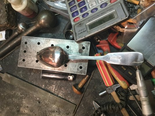

Итог- с пылу с жару :drinks:
По работе :
Время на все 1 час. 20 минут с одним перерывом на чай и сигареты.
По цене
(паста, шкурка, клей, гоя) - 100 рублей
Работа мастера- бесценна...поэтому по "тамбовски" обошёлся в 1 кг. пряников :biggrin:

Фото после и до для сравнения

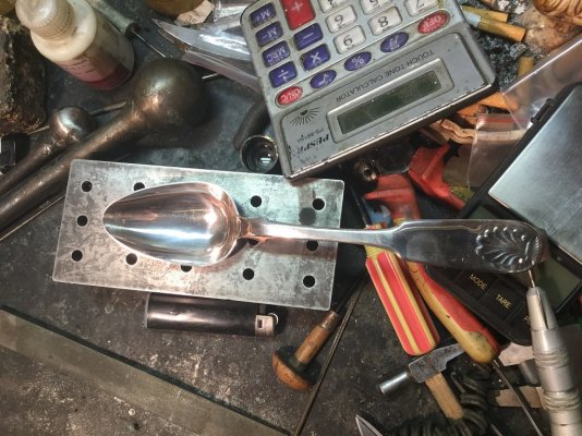

    374.4 KB · Просмотры: 620
    379.9 KB · Просмотры: 577
    1.6 MB · Просмотры: 544
    19.8 KB · Просмотры: 272

Однозначно "зачет" :drinks:
Ждем фото работы с эмалью.
