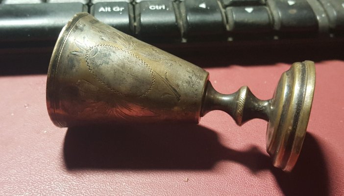

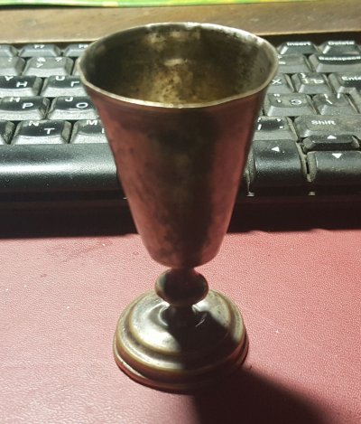

Сегодня решил сделать реставрацию рюмки. Размята в дороге .
Не стал ее превращать в блестящую игрушку. Старым дедовским способом разогрел в печи и сохранив патину выровнял без заломов и трещин .:biggrin:
Медные молотки и медные наковальни с навесами.

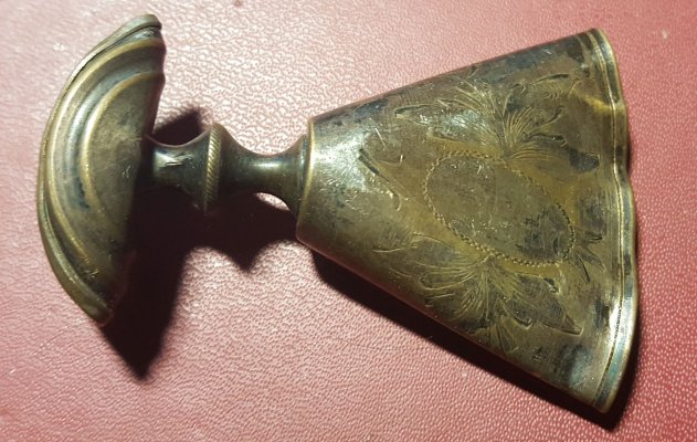

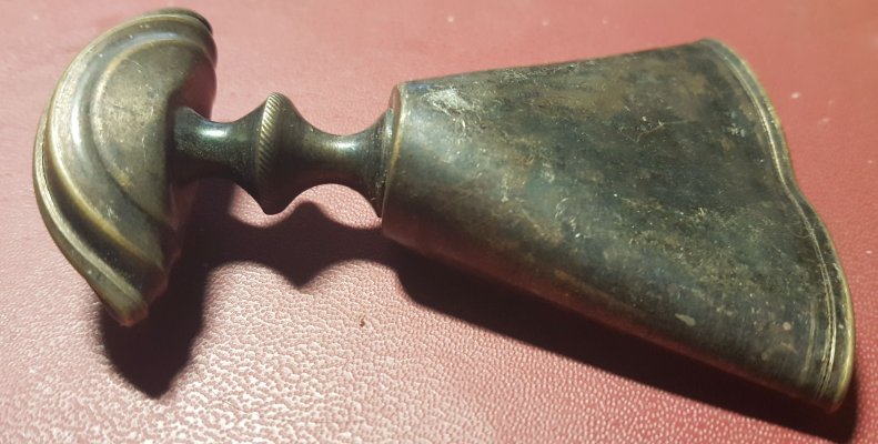

Если ты о том кубке что на фото то поверь , нет смысла убирать мелкие вмятины . Они наоборот дают дух предмета. Я думал там в смятку и нужно выправлять.
Я когда то рожок царский полковой приводил в порядок в смятку . Пришлось распаивать , ровнять и вновь паять .
Хоть и долго но это все равно работа скобяного уровня . :biggrin:
Да я бы и думал ровнять из-за мелочей.
Донце замято так, что имя награждённого читается с трудом.
Был бы простой летун, тогда ладно, а это парень с "дубами" всё-таки.
Тогда присылай детальные фотографии , будем смотреть и думать .:drinks:

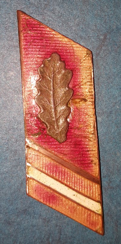

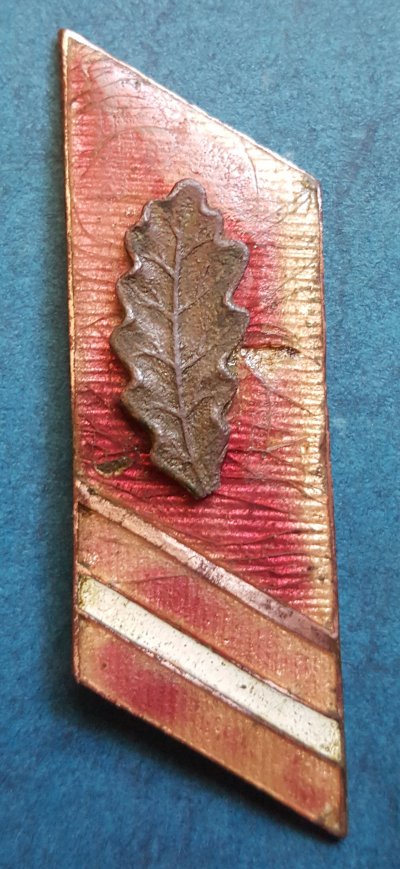

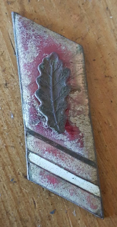

Из копанины есть такая петлица довоенной Латвии . Состоянии эмали видно на фото до работы . Ну и несколько фото после неспешной двух дневной работы после.
    546.3 KB · Просмотры: 532
    1.1 MB · Просмотры: 531
    745.2 KB · Просмотры: 551
Расскажи, как чистил. :drinks:
Опускаем на 3-4 часа в ацетон. Полностью удаляем таким способом воду из эмали и разнообразные загрязнения. Вынули дали время просохнуть. Сделали раствор из ацетона и поралоида В72 примерно 3% второй раствор 7% и третий 20% . в каждом растворе по часу не давая высохнуть . Это дает возможность проникнуть во все поры раствору. Вынимаем в конце и даем высохнуть. Первый этап закончен. внутри все заполнено . Берем ювелирный клей . Клей для вклеивания камней в золотые изделия. Покрываем кисточкой. Высыхает . Шайба резина с алмазной пылью и любая машина типа гном. Полируем эмаль покрываем-полируем-покрываем полируем и так ровно столько сколько необходимо . В конце последний слой и на сушку.
Вот как бы и все . Самое сложное с прозрачными эмалями. Просто с не прозрачными. Можно брать натуральную не прозрачную эмаль перемалывать в пыль и замес с юв цементом подмазывать сколы и трещины . Полировать и будет красиво.
