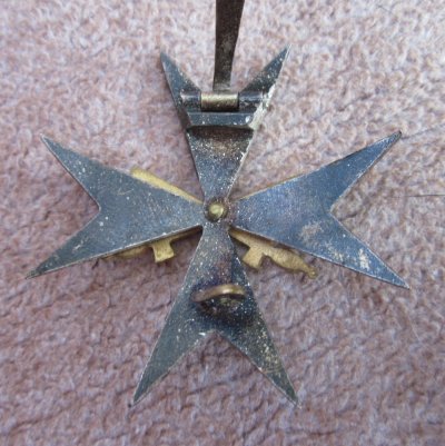

Уважаемые коллеги, интересно Ваше мнение по данной награде.
Крест видится оригинальным, но ни где не смог найти информацию по Кресту 1-го класса с мечами.
Была ли такая степень "с мечами"?

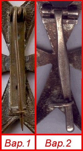

В одной из тем на соседнем форуме Константин Николаев показал два типа фурнитуры, соответствующей данному знаку. Вариант 2 в точности как на обсуждаемом знаке.
"Deutschritter-Kreuz 1. Klasse des Detachment von Randow учрежден 12 апреля 1919 года командиром Отряда особого назначения майором фон Рандов, как отличительный знак Отряда, вручавшийся за безупречную службу в течении не менее чем четырех месяцев. По описанию, размеры знака составляют 46 на 46 мм.Бесспорными (подтвержденными наличием наградных документов) является два варианта данных знаков, имеющие соответствующее «периоду изготовления» качество."
http://blockhaus.ru/forum/index.php?showtopic=16196

Игорь, Вы с классификацией не поторопились? Особенно вот это: "Крест 1й степени (на булавке) , в дальнейшем с мечами и без". Откуда такая инфа? Я ещё раз повторю: такой крест официально не учреждался. Никаких мечей на нём быть не должно.
П.С. Вообще, крест Рандова выпускал Мейбауэр, и данный экземпляр к нему сам по себе никакого отношения не имеет...с мечами, или без....

Павел, так разговор даже не об оригинальности, а о том, что такого креста с мечами официально не было. Если это личный каприз и спецзаказ отдельного награждённого в частном порядке--ради бога. Но это и описать надо соответствующим образом, а не плодить разновидности с целью отжать побольше лавэ.
