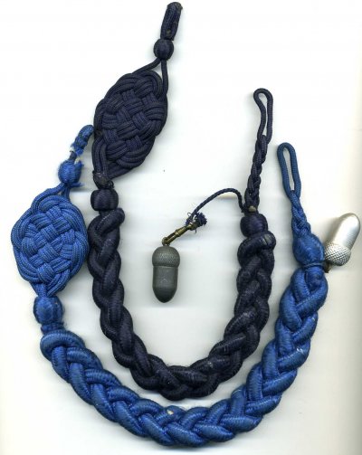

Почему такое различие в цвете шнуров и материале жёлудей?
Может, один шнур на ПМВ?
У голубого жёлудь пустотелый, разборный (на резьбе). У синего жёлудь цельный, тяжёлый.

Получается, мой синий шнур - первая степень.
А голубой шнур - какая ? Первая или вторая? Серебристости я на нем не вижу.

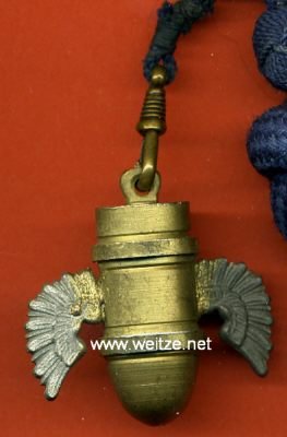

Кстати, вот нашёл в сети подвеску моряка-зенитчика. Подвеска позолоченная, т.е. - третья степень? Но у Хельмута написано, что вторая. Непонятно.

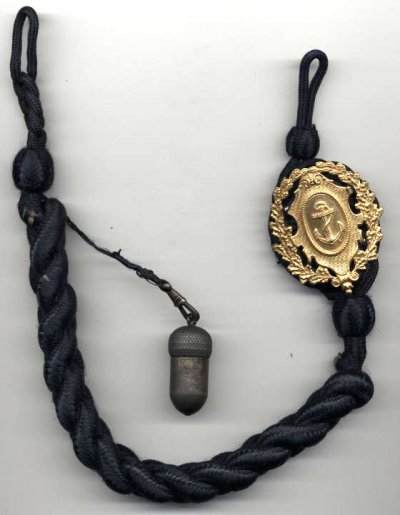

Есть, и не фото. :wink3:
Кригсмарине, стрелковый шнур за стрельбу из винтовки 4-ой степени.
Накладка - позолоченый алюминий, промакашка.
Жёлудь - позолоченный цинк.
    41 KB · Просмотры: 784

Осталось разобраться, чем отличался темно-синий шнур от серебристо-синего (по терминологии Alexvoro).:unsure:
Шнуры Кригсмарине я знаю двух цветов.
Тёмносиние - для всех.
Светлосиние - для "Юнгматросен". :wink3:
Ого, опять новая информация.:rolleyes:
Выходит, мой голубой шнур для молодых матросов? А судя по серебристому жёлудю, это второй класс?
И кто попадает под определение "Юнгматросен"?

Перевёл Хюскина как смог:
1 степень - синий шнур с чёрным жёлудем
2 степень - синий шнур с алюминиевым вплетением и посеребрёным жёлудем
3 степень - синий шнур с алюминиевым вплетением и позолоченным жёлудем
4 степень - синий шнур с алюминиевым вплетением, позолоченным жёлудем и щитом
Шнуры для стрелков из ручных(?) пулемётов:
то же самое, только желуди с резьбой. Как у моего второго шнура(?)
Шнуры для стрелков из тяжёлых пулемётов:
то же самое, только вместо жёлудя пуля с двумя канавками
Шнуры для стрелков из зенитных автоматических орудий:
то же самое, только вместо жёлудя крылатый снаряд
Шнуры для командиров зениток и побережья(?):
тут уже только три степени, шнур тёмно-голубого алюминевого оттенка, но вместо подвесного жёлудя граната
Шнуры для торпедистов:
три степени тёмно-голубого алюминевого оттенка,но вместо жёлудя торпеда
Шнур для юных матросов:
три степени из голубой шерсти или шёлка, 1, 2 и 3 жёлудя.
Примечание: не смог точно перевести.
Поправьте, где не так перевёл.
Ну и остаётся вопрос, чей голубой шнур из первого поста? Юнги? Ваше мнение, Владимир?
P.S. Ну и намудрили же немцы с морскими шнурами.:shok:
