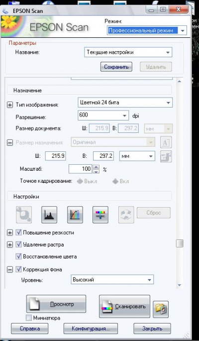

Попробуй в настройках профессионального режима поэкспериментировать кнопками в настройках:
- повышение резкости
- восстановление цвета
- корренкция фона (особенно эта!)
- удаление дефектов
Я когда делаю скан, они все у меня нажаты, те галочки стоят!!!
И всё делаю на 600 dpi, изображение чётче и яснее получается.
А то, что писал Денис, про компрессию сжатия,
смотри после того как нажал на "Сканировать" и появилась новая иконка
"Параметры сохранения файла". В трейтем разделе "Формат изображения", смотри есть "Подробнее:" Уровень сжатия.
У меня он стоит на 16 (заводская настройка).
Далее жмёшь на "Параметры" и увидишь как поменять уровень сжатия.
Попробуй.

все сделал как ты написал -
уровень сжатия тоже 16 стоит
вот что получается

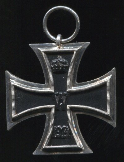

Андрей, попробуй всё тоже самое только в тёмной комнате и с открытой крышкой.
Вот что должно получиться
    360.8 KB · Просмотры: 431

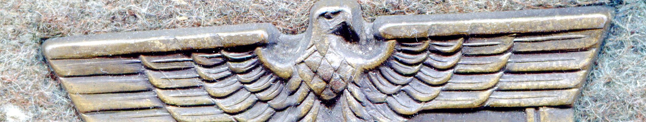

Андрей,сделай небольшой фрагмент щита крупно.
Денис -вот ,сделал на 1,200 дпи
    480.2 KB · Просмотры: 415
Это не скан.
Слишком высокая яркость и контрастность.Сплошная засветка.
Давай ещё.

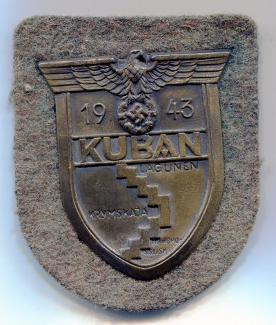

Я обычно делаю не выше 800(больше не имеет смысла),без компресии.
Можно сразу весь щит.Потом вырезаю в фотошопе нужный фрагмент и уменьшаю размер до нужных 250кбт.
В фотошопе при желании можно тоже поиграть настройками,но засвеченные области,как у тебя, теряются на всегда.
вот -600
    920.2 KB · Просмотры: 513
