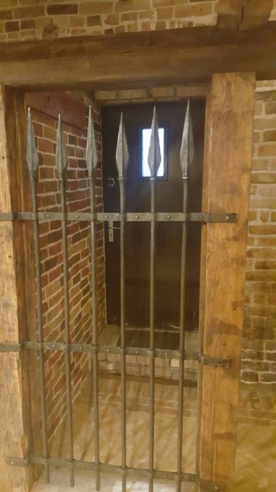

Прикупил полу подвал в центре города 86 кв.м. не спешно отреставрировал ,реставрация на совесть. Теплые полы , дубовые ставни, дубовые массив 8см межкомнатные двери . В общем как видел в голове так и сделал . Пол выложен резаным кирпичом начала 19 века .

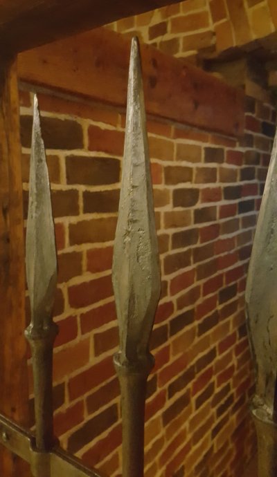

махинаторПока жду подставки кузнец закончил изготовление решеток.
Все хорошо ,все нравится и сделал как просил не как в магазине из заготовок все копья разные .
НО проблема в другом . Все блестит как у , в общем как у котика.
Красить? Фууууу не вариант .Ждать сто лет пока само оксидируется ? Вариант ,но хотелось бы быстрее . Тоже хочется посмотреть.
И тут я решил использовать химию для изготовления фейков .
Берем кислоту , разводим водичкой .
Обрабатываем железо , придает фактуру и выгоняет ржавчину . Ждем несколько дней .
Вот ржавчина нам и нужна .
Разводим с ацетоном танин добавляем порошок ржавчины перед самым нанесением. Порошок берем с тормозных дисков - окалина.
И наносим .
Получаем красивый цвет старого железа.
Не пачкается ,твердый оксид.
В принципе можно так и воронить .
Швабский, для этого достаточно и просто лимонки, думаю для здоровья полезней будет!
Можно любой кислотой но тут я убил двух зайцев получил ржавчину и фактуру , кислота немного пожгла металл ,появилась фактура .
