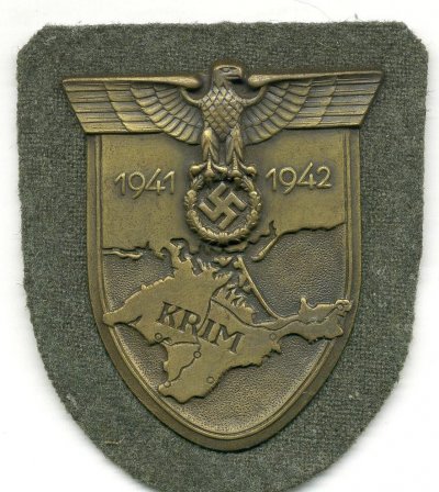

Два вопроса:
1. Как наносилась шагрень?
2. Каким образом могла получиться такая?
В РФ этот тип давно записан в подделки, но мне кажется, что не все так просто.
    397.2 KB · Просмотры: 1,074
    249.2 KB · Просмотры: 650
На первый вопрос - самый логичный ответ, да и единственный, наверно, - шагрень была вырезана в штампе.
А вот со вторым :dry:
Конкретно на этом щите, двойной удар штампа, поэтому шагрень получилась смазанной.

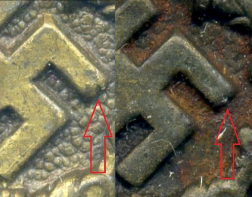

Ещё одна причина возможного появления "проплешин" на шагрени, - физическое расклёпывание и истирание участков штампа с "пупырышками" образующими шагрень.
Не только в нижней.
Цифры годов тоже хорошо демонстрируют двойной удар.
Просто смещение между двумя ударами было примерно вдоль горизонтальной оси, от Керчи к Севастополю.

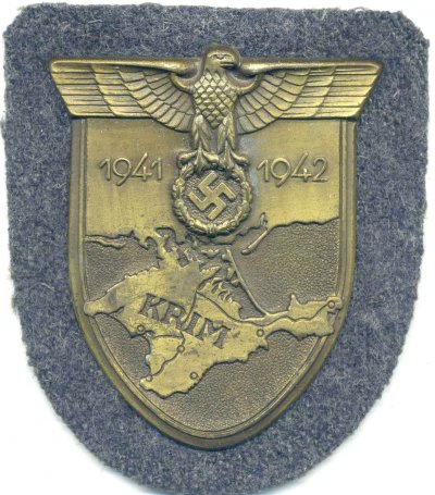

Да, есть двойной удар.
В тоже время, вот классический вариант щита, на котором присутствует двойной удар, но такой "порнографии" с шагренью нет.
Это можно наблюдать на Орте - там участки подтерлись и стали лысыми, но такого не наблюдается, но там и нет двойного удара.
Здесь маленькое вертикальное смещение, глубокая шагрень, а "порнография" в районе косы Бирючий остров присутствует. :wink3:

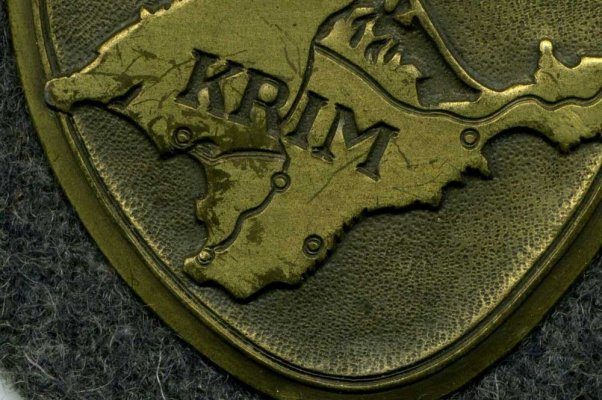

Как пример, имеем одинаковый дефект штампа, который есть (насколько можно видеть по такой фотке) и на 1 щите.
