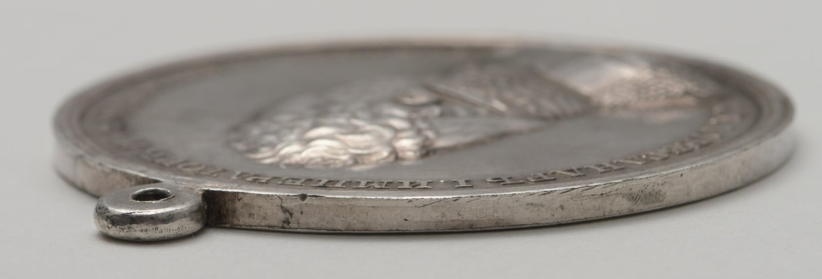

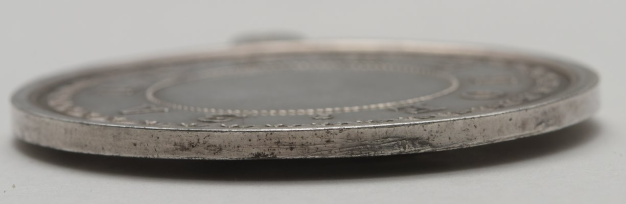

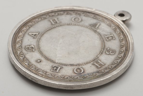

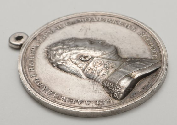

По просьбе уважаемого коллеги выставляю на обсуждение эту медаль.

Вес 50,68г
Диаметр у края гурта 51,43мм
Диаметр посередине гурта 51,3мм

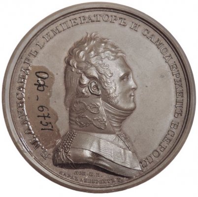

Я вот чего не пойму, так с чем сравнивать?
Такие медали вообще существовали?
А то глянул здесь, нет таких.
если есть этот каталог, опубликуйте пожалуйста станицу с этим вариантом медали
Какое отношение это изображение имеет к обсуждаемой медали?
Лицевой штемпель - копия исполнения Никоновым, оборотная - штемпель образца 1826 года Николая 1

Оригинала у Биткина нет, он показывает типы существовавших медалей. Многие оригинальные медали этого периода или неизвестны, или известны в единственном экземпляре.
Медаль, показанная ТС сомнений в подлинности не вызывает.

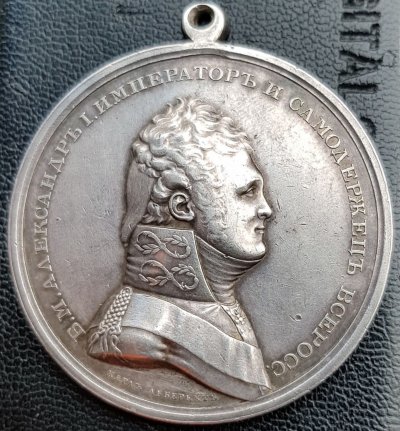

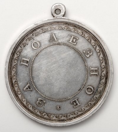

Спасибо за мнение! А вот эта оригинальная?
    415.7 KB · Просмотры: 73
    484.8 KB · Просмотры: 73

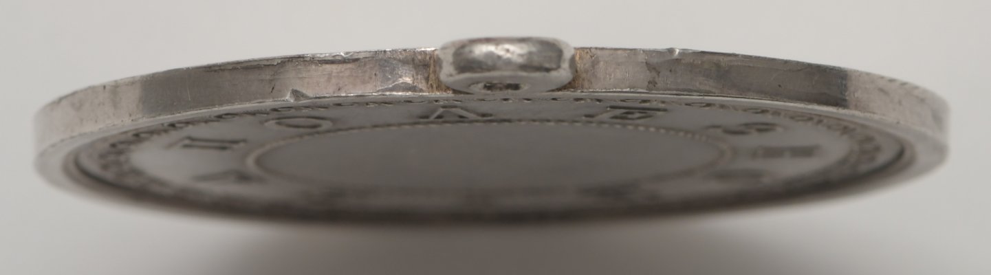

Лично мне эта медаль кажется неубедительной в сравнении с первой. Вообще, я с подозрением отношусь к медалям с "утяжкой" под ушком. Такой дефект характерен для штамповки на гидравлическом прессе с медленно нарастающим усилием, тогда как на монетном дворе чеканили медали на ударных прессах. И все мелкие детали рисунка, вроде муара ленты и прядей волос на затылке императора, на второй медали исчезли, что не есть хорошо.
Ударный станок и чеканка в кольце?
Штемпеля серебряных медалей идентичен в микродеталях.
Современные средства копирования передают даже микродетали, но разрешающая способность их не безгранична. Что-то неизбежно нивелируется или исчезает, особенно если рельеф измеряется сотыми долями миллиметра. Луч лазерного сканера может прочитать деталь, но есть проблема перевода сканированного изображения на металл будущего штемпеля. У каждого из известных способов формирования изображения в металле есть разрешающая способность, плюс последующая доводка штампа, закалка... Все это убивает мельчайшие детали тонкого рисунка.
Правильно ли я понял Вашу мысль?
Первая медаль - оригинал производства монетного двора начала 19 века, а вторая - копия выполнения давлением поддельным (скопированным) штемпельным инструментом?
Да, как и монеты чеканили, только в кольце фрезеровали паз для ушка. Если давление растет медленно, металл "вытекает" в этот паз, что характерно для гидравлического пресса, обычно используемого при изготовлении подделок. А при ударе металл не успевает вытечь и формируется ровная окружность защитного ободка. Это не закон, но имеет место быть, как правило.
Я не эксперт и не могу ничего утверждать категорично, тем более, по фото. Высказываю свое частное мнение на основании информации и знаний, которыми располагаю. Первая медаль у меня не вызывает никаких сомнений, во второй я не уверен по некоторым причинам.
