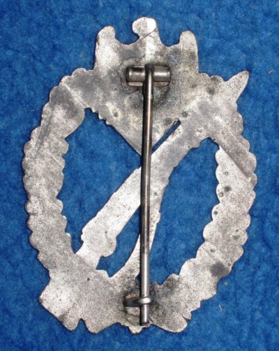

Пардон если запостил не в том месте...Приветствую ПАрни пересмотрел все темы боле мение похожие по вопросу,но что то ясного для себя не вынес...Подскажите пожалуйста как убрать подобный окисел и почистить сам цин чтоб одно другому не повредило? Ну и консервация предмета.Покажу примерное состояние предмета на примере данного знака.Если кто делал это на практике вытворял прошу поделитесь рецептами...Заранее всем благодарен.

зачем все это нужно?? Убирать благородную окраску старины? Зачем консервировать этот знак не являющийся далеко раритетом.
"Зелёное" это сульфат меди(CuSO4 · 5H2O) - медный купорос в народе называется.
Филипп правильно говорит, в масло(можно ружейное щелочное) положить надолго, потом почистить.
И так несколько раз....
Я зелень с цинка убрал выдавленным лемоном на сутки.... нужно знать металл из чего ваш предмет...
Попробуйте лимон,Или можно кординально азотной кислотой выжеч,но нужно акуратно...

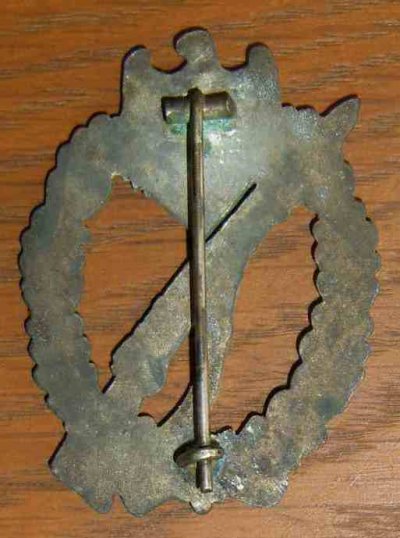

Друзья подскажите, на судетах зеленый налет не очень много ,но все равно хотелось бы от него избавиться, как это сделать? Где налет стрелками обозначил, ну и еще в паре мест ,что за материал, не знаю (медь?) Подскажите пож. С Ув.

Смазать Балистолом, пусть полежит, потом зубочиской аккуратно потереть.

Ромчик, погорячился я малость с налетом, ее просто почистили пастой гое (или как правильно пишиться она?) Взял зубочисточку и все удалил.
Саша спасибо за совет, а после балистола патина останется? :drinks:
