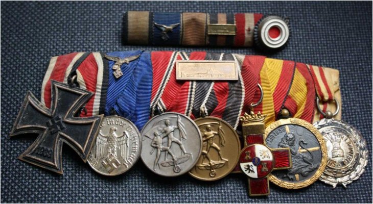

Вот по этой ссылке http://www.wehrmacht-awards.com/forums/showthread.php?t=411013&page=5&highlight=legion+condor+group человек выложил интереснейшую группу на лётчика. Так как форум у нас на русском, и английский не все понимают и не все на ВАФ зарегистрированы, позволю себе разместить здесь несколько сканов. Скан первый--death card. Что мы видим на нем? Перечень большого количества наград погибшего, в том числе и 2 знака за ранение-немецкий чёрный, и испанская медаль за ранение в серебре. На втором скане эту медаль хорошо видно, она самая последняя в ряду. Скан третий--наградной на чёрное ранение, выдано за травму при прыжке с парашютом из самолёта, сбитого зениткой 20 августа 1939 года :blush2:
Вопросов--миллион. Самый главный-- где немецкая альтернатива испанской награде? Вариантов 2--либо немцы ему вообще за это ничего не дали(?), либо чёрная раняха от 20.08.39 (кстати, где его могли в это время подбить? Я в недоумении ) и выдана за Испанию, но с соблюдением конспирации. Если это так, тогда понятно, почему никто не видел наградных за ранение ЛК...если их давали настолько позже, и с такими мерами предосторожности. Тогда и вопрос по самому знаку, который я задал в начале темы, отпадает. Прошу комментировать!

...Что думаете по поводу этой группы ?
Группа шикарная.
Особенно радует испанская медаль "За ранение".
Немецкий документ на знак "За ранение" скорее всего именно за Испанию, не смотря на дату.
