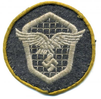

В русскоязычном каталоге Ниманна данный знак называется "Золотой шнур к знаку моторизованных отрядов Люфтваффе". Т.е. без шнура это просто нашивка специалиста (водитель автотранспорта). А со шнуром - уже награда.
Кому-нибудь известно что-либо о данной награде?

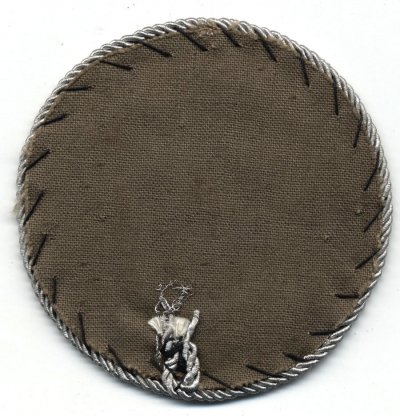

(На скане ниже, - нашивка водителя Люфтваффе, но в звании унтер-офицера.)

А на сканах, которые вы показали в посте №1 оба "золотых шнура" - самоделки.
Нормальный шнур выглядит точно также, как и унтер-офицерский, но только золотистый.
Возможно. Но, думаю, это сделано самим награждённым. Т.к "золотой шнур" по виду пришит давно, он затёрт и испачкан.

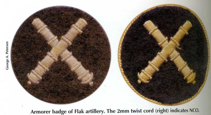

Вот нашёл у Литтелджона такую картинку. Знак с золотым шнуром для зенитчиков он почему-то считает унтер-офицерским. Ошибся?
    147.4 KB · Просмотры: 637
Не думаю, что он ошибся, просто картинки плохие, там жёлтого вообще ничего нет.
Тоже думаю он не ошибался,просто цветопередача такая.Не могут быть пушки желтыми.

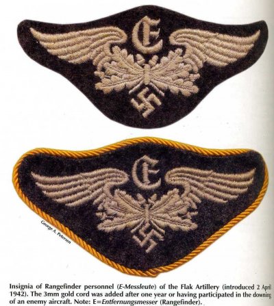

Помогите с переводом о 3-мм золотом шнуре. Как-то ускользает от меня смысл...

3мм золотой шнур был добавлен после одного года(службы...) или за участие в сбитии(уничтожении) вражеского самолета.
Спасибо! Обрисовались критерии награждения для наблюдателей-зенитчиков. Вроде совсем немного - один год службы, а данная нашивка со шнуром - редкая.:unsure:
Не всё так просто.
Я думаю информация Литтлджона или неверная или искажённая.

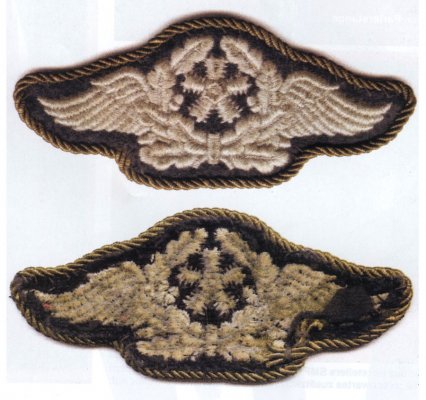

Вот живой пример.
"Золотой шнур" к квалификационной нашивке моториста Люфтваффе.
Награждён штабсефрейтор Рудольф Шуберт.
Награждён 05 апреля 1945 года.
Из его Зольдбуха следует, что в Люфтваффе он с 01 октября 1939 года.
А служил квалифицированным мотористом он с 19 августа 1940 года.
То есть, к моменту награждения он 5 полных лет прослужил в Люфтваффе и 4,5 года прослужил мотористом.

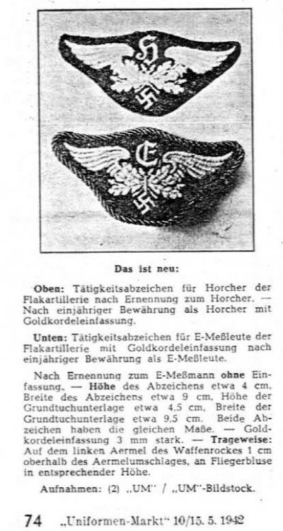

Литтлджон правильно описал условия награждения.
Вот подтверждение из немецкого источника 1942 года:
"Золотой шнур" был положен после годичной службы в качестве зенитчика-дальномерщика.
Получается, что учреждение этого знака примерно первая половина 1942 года.
