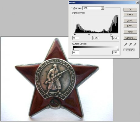

Поясню на примере картинки из Интернета:
В правом верхнем углу – гистограмма, показывающая распределение пикселей изображения в зависимости от их светлоты (чем выше график, тем больше пикселей данной светлоты на картинке). Максимально (абсолютно) светлый цвет в компьютере (а не только в Фотошопе) обозначается как 255, максимально (абсолютно) тёмный – 0 (т.е., на экране монитора может быть показано только 255 градаций цвета и 0 – его полное отсутствие). Причём компьютер, как до этого фотоаппарат или сканер считает, что в абсолютно любом изображении есть и цвет 255 и цвет 0. Гистограмма вызывается в Фотошопе одновременным нажатием клавиш Ctrl+L.
    85.8 KB · Просмотры: 700
Реальные же картинки далеко не всегда имеют в своём составе абсолютно светлые и абсолютно тёмные участки. И гистограмма это чётко показывает – провалы слева и справа. Самый тёмный в данном случае – 20, самый светлый – 196. Это приводит к сужению воспроизводимого диапазона цветов (20 единиц слева и 59 справа). В итоге вместо 255 оттенков мы можем видеть только 176. Изображение кажется блёклым – это недостача контраста.
Чтобы исправить ситуацию, нам нужно сдвинуть ползунки, как показано на картинке, тем самым определив в данном случае за самый тёмный цвет – цвет 20, а за самый светлый – 196.
