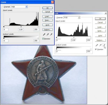

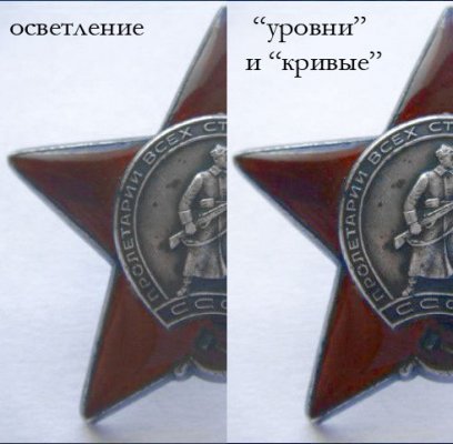

Так вот, если использовать просто осветление в какой-нибудь проге для коррекции изображений, то осветляются все тона картинки, в том числе и самые тёмные. Таким образом, контраст её уменьшается и качество ухудшается - картинка как будто в тумане.

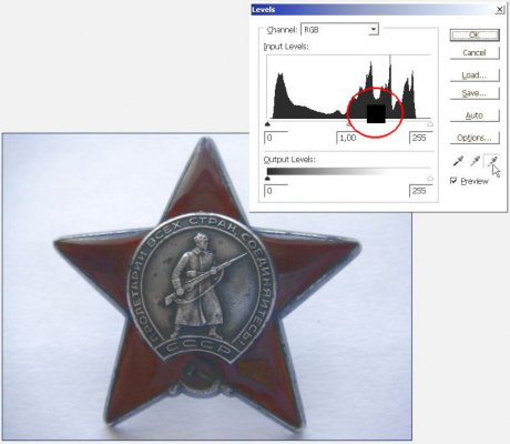

Я нарисовал чёрный квадратик на чёрной гистограмме - видно, что самый тёмный цвет на рисунке с применением простого осветления тоже осветлился, а это нам не нужно.

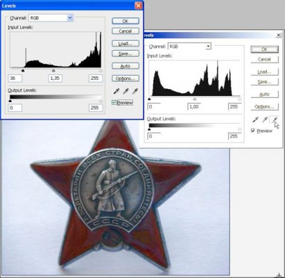

Поэтому, я рекомендую использовать не просто осветление картинки при коррекции, а фильтр "Уровни" (или его продвинутую версию - "Кривые"). Так можно сохранить тёмные тона тёмными, а осветлить светлые и частично средние.
