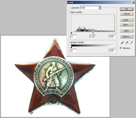

Вадим, а как сделать все что не является металлом (фон) 100% белым ,(или не белым) ?

Самый простой способ - тыкнуть белой пипеткой не в самое светлое место, а потемней. Тогда Фотошоп примет этот цвет за белый (все цвета светлее, естественно, тоже будут приняты за белый):

Но здесь есть опасность определить за белый слишком тёмный цвет, который присутствует и в знаке. Тогда детали пропадут и там:

Этот способ применим для картинок, где присутствует хороший контраст между знаком и фоном. Но всё равно, часто остаются тенюшки кое-где. Сделать фон абсолютно и равномерно белым можно только вырезав знак по контуру, откопировав его на отдельный слой и залить подложку белым или любым другим цветом.
