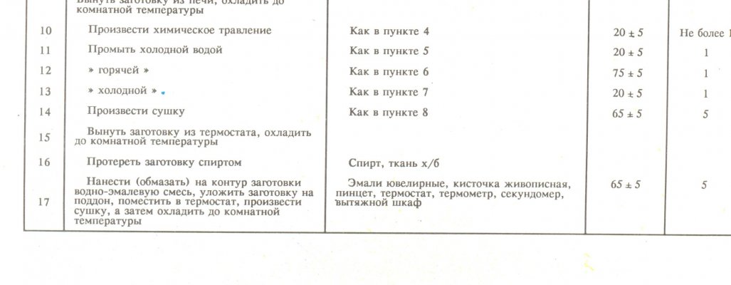

    227.7 KB · Просмотры: 809
    122.5 KB · Просмотры: 662
в принципе всё просто: температуры ликвидуса и солидуса лигатуры соответственно находятся в диапазонах
810 и 960 гр по Цельсию, а рабочий диапазон запекания эмали 850-880 гр, т.е. при запекании в сплаве заготовки начинались те самые эвтектические процессы, которые невозможно контролировать и потому даже на знаках одной партии можно встретить как "разную изморозь", так и "разную шагрень"

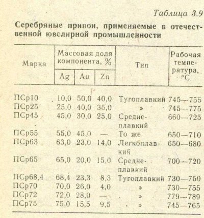

Объясните, пожайлуста, как при наложении эмали не отваливается винт? Ведь температура плавления самого тугоплавкого припоя ниже температуры запекания эмали.:swoon:

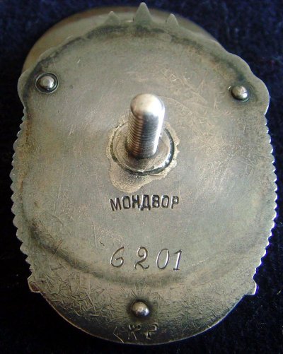

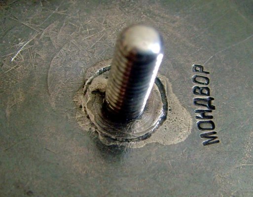

думаю не будет лишней вот такая иллюстрация всех описанных выше процессов: тут и изморозь на поле, и изморозь на пятке винта, и потекший от высокой температуры серебряный припой, и даже изморозь на этом припое ...
    126.4 KB · Просмотры: 679
    107.5 KB · Просмотры: 683
    112.7 KB · Просмотры: 677
хорошая техническая тема.
спасибо коллегам, так подробно и доходчиво все разложившим по полочкам.
Отличный знак:45:
Изморось на серебрянном припое.
Как это всё можно технически объяснить?
Изморось на серебрянном припое.....Как это всё можно технически объяснить?
:blush2:
Щас чего-нибудь ляпну.....
:unsure:
Изморозь не на припое, а на пластине реверса . А припой потёк уже по иголкам и повторил их.
Обрати внимание, Алекс, что некоторые иголки частично на чистом поле, а частично - под припоем.
