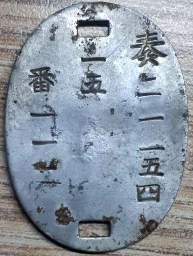

Вот такой ЛОЗ. Приморский край.
Личный номер 11215?
奏21154 - 291 пехотный полк? Что входил в 79 дивизию?
https://ja.wikipedia.org/wiki/第79師団_(日本軍)

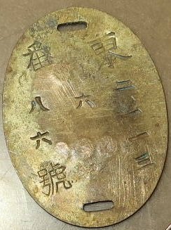

Подскажите пожалуйста по ЛОЗу. А ЛОЗ ли это?
На обратной стороне арабские цифры.
Смотрел примеры но похожие не нашел.
Личный номер 86 последний знак?
6?
Воинское соединение ?2113

Лоз конечно же.
Подразделение 東2113
6-я рота
Личный номер 86
Просто на обратную сторону чьи-то натруженные руки набили
1990
48
ш
Возможно, кто-то приспособил его под свои нужды.
Информация есть, но царапки разобрать непросто.
    34.9 KB · Просмотры: 143
2113 - это полк тяжелой крепостной артиллерии крепости на острове Титидзима
1990 - это гарнизон крепости Титидзима
Видимо, солдата перевели из артиллеристов в охранный отряд, или наоборот.
Кстати, на стороне с арабскими цифрами раньше была набита еще какая-то информация - можно прочитать "4-я рота, личный номер 164".
Ощущение такое, что старый жетон с этой набивкой использовали для 2113, а потом зачистили (или уже по зачищенному) набили 1990-48.
Последняя набивка более чем атипичная.

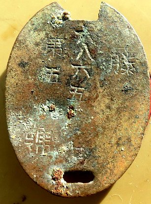

Вот такой ЛОЗ
藤6865部隊 - номер подразделения
под номером 藤6865 скрывается 232 пехотный полк( 歩兵第232連隊), что входил в состав 39 пехотной дивизии( 第39師団)
7 рота
Дальше идёт личный номер 59
7 рота
Да, именно так.
