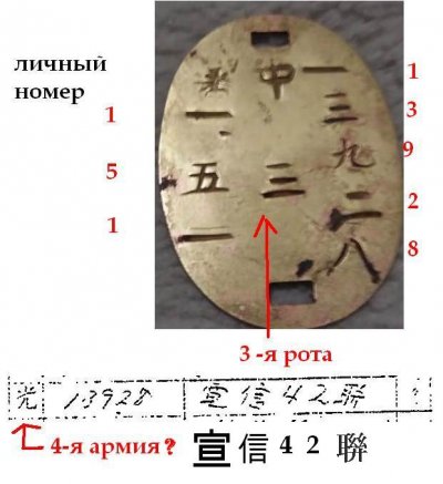

ЛОЗы Японской Императорской Армии
徳二六一四 - кодовый номер части 2614
- 5-я рота
番一五〇 - личный номер 150
Код
использовался как у некоторых частей в Маньчжурии, так и на северных островах. Пока не могу найти, кто за ним скрывался.
/ току / - это Квантунская армия.
Нашёл я в архиве расшифровку на это подразделение, да только лапка писаря так вписала её, что не разберёшь.
    19.4 KB · Просмотры: 196

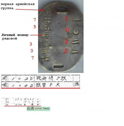

Вот такой ЛОЗ. С соседней площадки. Прошу уточнить , если получится, по подразделению 1022 и коду 75
    72.2 KB · Просмотры: 188

Витёк, вы бы не про Квантунскую армию рассказывали, а про что именно здесь
нацарапано.
Я вижу
独重8大 , где
от 独立 - отдельный
от 重砲兵 - тяжёлая артиллерия
от 大隊 - дивизион
Получается, отдельный тяжёлый артиллерийский дивизион № 8.
Но у меня нет 100% уверенности в правильности прочтения .

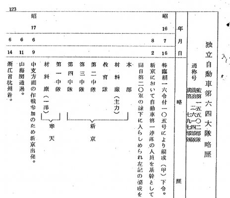

2614 - 64-й отдельный автобатальон

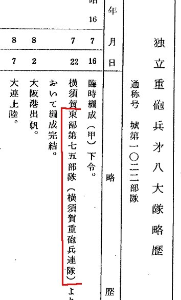

1022 - 8-й отдельный дивизион тяжелой артиллерии (код "Восток 75" - полк тяжелой артиллерии в Йокосуке, на базе которого среди прочих и сформировали этот 8-й отдельный дивизион).
    130 KB · Просмотры: 170
    179 KB · Просмотры: 179

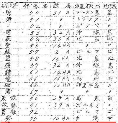

Спасибо. Ян, а в списке, где указаны коды подразделений, информации по код "Восток 75" нет?
Так сказано же выше, что "Восток 75" - это полк тяжелой артиллерии в Йокосуке, на базе которого сформировали этот 8-й отдельный дивизион.
Я может не так выразился. Указано ли в самом списке эта информация?
Если можно скрин шот ? У этого полка должен же быть какой то номер?
У него не было номера - он так и назывался, это тяжелая артиллерия крепостного района.
Скриншот вчера приводил:
    63.5 KB · Просмотры: 155
