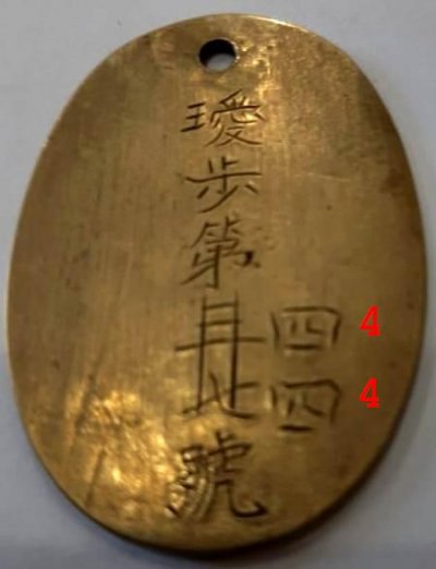

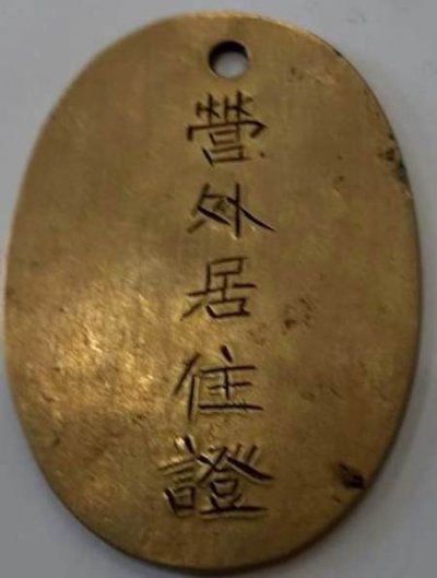

Вот такой жетон. Не ЛОЗ. Может увольнительный? Дальний восток. Приморский край
営処居住證 - казарма постоянное место проживания?
曖歩第 ХХ (37 ?)號 - ... пехота (37) номер
Было 37 потом зачеркнули рядом поставили 44?

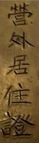

Это конечно же не ЛОЗ.
Кто-то довольно много ошибок сделал.
Вот здесь не
営処居住證,
а
營外居住證
    18.5 KB · Просмотры: 191

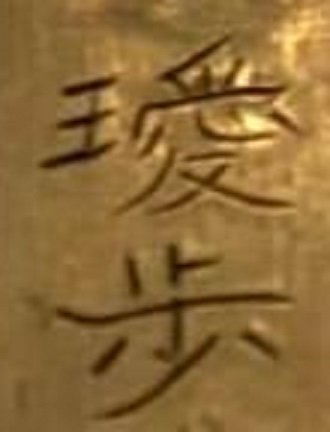

А здесь не
曖歩,
а
璦歩
    23.4 KB · Просмотры: 191
Этот жетон является разрешением на проживание вне лагеря.
Я прочитал его содержимое на китайском.
璦歩 №37 (ставший позже №44)
- самоцвет; драгоценный камень
- пропуск; категория

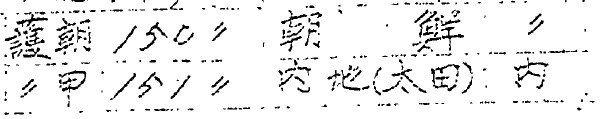

Вот такой ЛОЗ. Приморский край.
С одной стороны данные зачёркнуты.
Прошу уточнения по нормальной стороне. Что скрывается под кодом 151?
比 - ?
護甲-?
内地 [naichi] 1) внутренняя часть страны; 2) остров Хонсю (в противоп. Хоккайдо);
太田 О́та[1] (яп. 太田市 О:та-си) — особый город в Японии, находящийся в префектуре Гумма.
Город расположен на острове Хонсю в префектуре Гумма региона Канто.

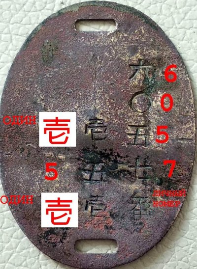

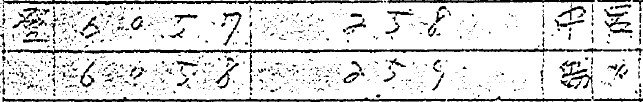

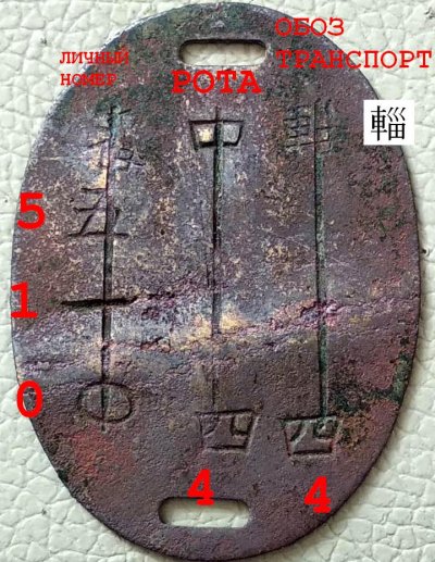

Думаю, искать нужно всё же часть с кодом
6057
так как читаемся мы справа налево сверху вниз
    277.6 KB · Просмотры: 157
Это 258-я отдельная автотранспортная рота (独立自動車第258中隊).
3 рота, личный номер 198.
А под 歩44 какое скрывается пехотное подразделение?
Заранее признателен.
