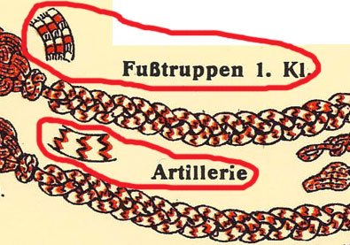

Вопрос.
Как отличить пехотный шнур 5-го класса от артиллерийского? Ведь подвески в виде жёлудя или снарядика нет?:swoon:
Вопрос.
Эти два шнура отличить легко.
У "пехоты" и "артиллерии" разный рисунок шнуров.
А вот вязка у "артиллерии" и кавалерии одинаковая и 5-ый класс у них отличить не знаю как...

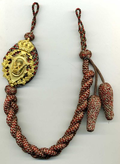

Новые приобретения.
Прусский шнур 7-ой степени. Накладка контррельефная, из позолоченного бунтметалла с полированными кантами. Буква W накладная.
    159.2 KB · Просмотры: 687
    143.6 KB · Просмотры: 682

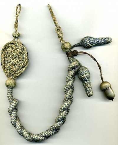

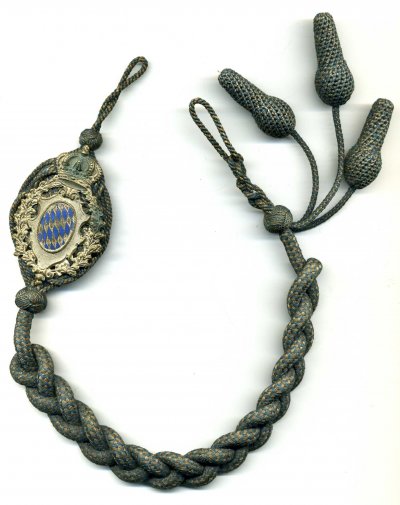

Баварский шнур 3-ой (?) степени.
Не совсем понятно соседство тканных и металлического жёлудя.
    272.6 KB · Просмотры: 680
    245.1 KB · Просмотры: 714

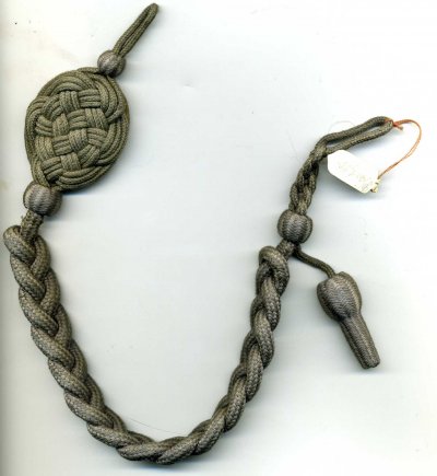

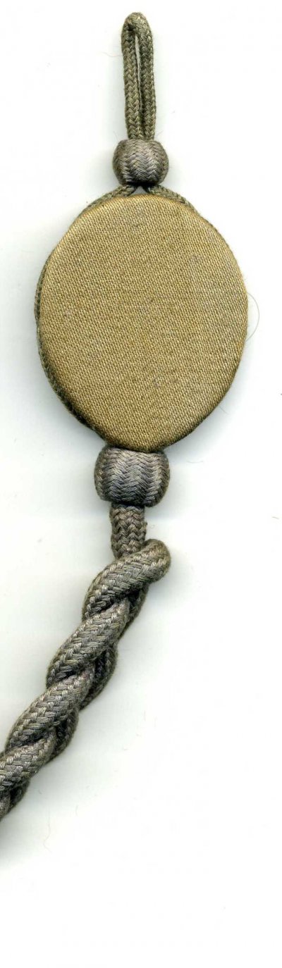

А с этим шнуров вообще непонятно.
В описании у продавца (Винклер) было сказано, что это ПМВ или Рейсвер. Но в Рейхсвере, как мы знаем, вместо шнуров было нарукавные нашивки. Ни к какой немецкой земле этот шнур тоже не привязать.:mda:
На шнуры Третьего Рейха не похож по исполнению (более тонкий), по ткани (без металлических нитей), по форме жёлудя.
Шнур прямо из магазина. Висит ценник с цифрой 1.5 :wink3:

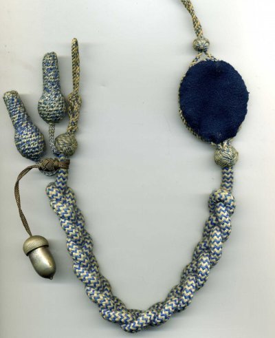

Баварский шнур 4-ой (?) степени.

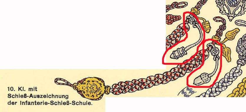

На мой взгляд очень напоминает, вот это место из таблицы:
(то есть, этот "жёлудь" получен за подготовку в стрелковой школе)
    76.2 KB · Просмотры: 675
Да, похоже. По крайней мере других версий нет. :drinks:
Вот скан жёлудя из умной книжки. Один в один, как мой.
Но получается, что мой баварский шнур - второй, а не третьей степени, т.к. металлический жёлудь давался за достижения в стрелковой школе и к степени шнура отношения не имел.
    323.7 KB · Просмотры: 367
Да, получается так.
Этот "жёлудь" указывает на прохождение специальной подготовки, но не повышает степень шнура.

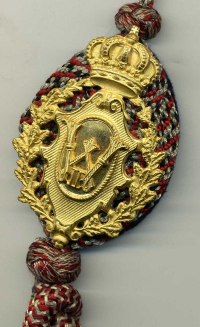

Взял на распродаже вот такой очень редкий шнур. Бавария, 8-ая степень.
Накладка контрштампованная на шести усах.
    351.9 KB · Просмотры: 618
Отличный шнур, можно только поздравить. :drinks:

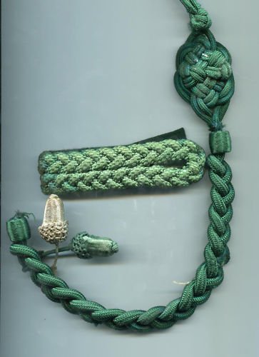

Коллеги , подскажите что за шнур ! не стал создавать новую тему , решил расположить здесь
    31.1 KB · Просмотры: 539
Возможно, это шнур за стрельбу организации военных ветеранов Киффхаузербунд. Хотя я не уверен.
Ну, если это действительно ветераны, то 20 -30-е годы.
