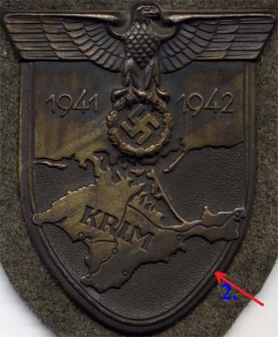

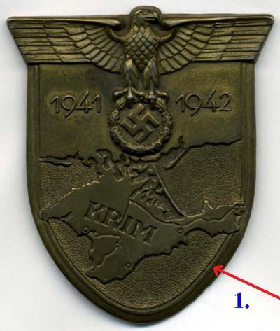

Это разный штамп или что?
    19.3 KB · Просмотры: 406
скорей всего разный.
Сканы только такие, к сожалению.
Но если посмотреть, то видно что на 1. дефект штампа начинает зарождаться. На 2. он уже достаточно хорошо виден.
Что это тогда?
    68.3 KB · Просмотры: 571
    75.4 KB · Просмотры: 515
Согласен с Денисом, разные штампы. :drinks:
А как тогда насчет дефекта который я указал?
Резчик мог создать штамп практически один в один?

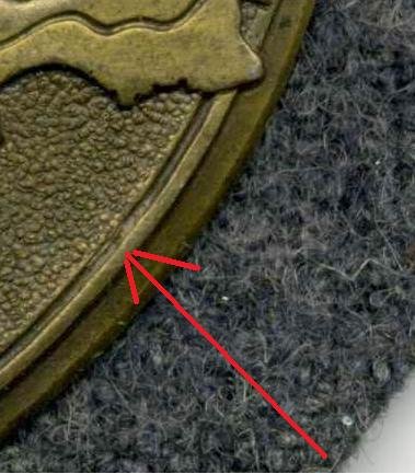

Денис, у меня нет фото щитов, которые я поставил вначале.
Есть только своих такого же типа. Там тоже виден он.
Есть еще фото вообще без этого дефекта и еще более выраженого. Но на другом компе. Поставлю позже. Если нужно будет.
