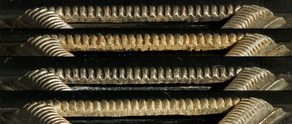

3.По третьему тоже согласен.Но хотелось показать такой колажик и спросить.Похож след от вырубки или нет.:drinks:

Ну да, это след от вырубки.
А идентичен он быть не может, в каждом конкретном случае имеет место сдвиг вырубки и деформация металла при всегда будет разной.
Тоесть в этом случае сложно сказать о идентичности вырубного штампа?
Честно говоря это лучше видно не по следам вырубки, а по штампу. :drinks:
Со штампом тоже не всё просто,много факторов которые дают разбег....
Хорошо,что можно сказать по этим сравнениям :drinks:

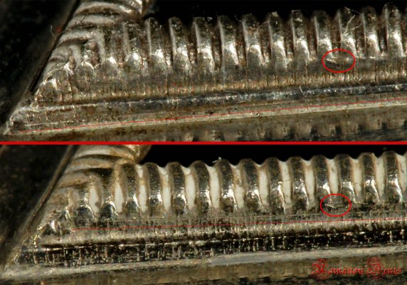

    211.7 KB · Просмотры: 428

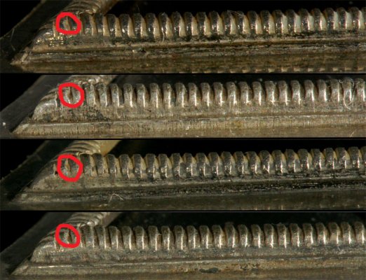

    171.4 KB · Просмотры: 426
Жалею что при наличаи ЖК2 в количестве в состоянии МИНТ одного производителяи одного периода недодумался провести сравнение вырубки в фото режиме:mda:
Можно было бы ответить на многие вопросы.
Хотя попробую на пехах сравнить:drinks:

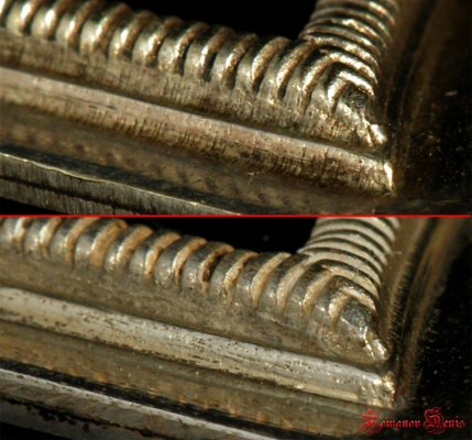

Вот на мой взгляд самое показательное место:
    176.2 KB · Просмотры: 392
Показательных мест хватает,главное их ХОТЕТЬ увидеть :cools:
Хотя 100% идентичности конечно нет,что обусловлено самим тех процессом-ШТАМПОВКА

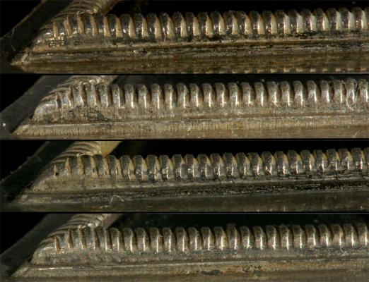

    216.3 KB · Просмотры: 416

Денис, поздно глянул.
1. Самый дешевый надежный и простой вариант.
2. Если рельеф глубокий, то в зависимости от материала, есть формула, по которой штампуют за два и более проходов (типа наперстка или глубже).
3. Не знаю, но после шлифовки запросто.
В принципе любой технарь скажет это.
3. запросто могут поменяться, и по мере "затупления"
