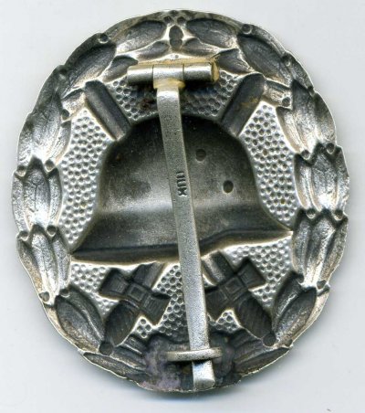

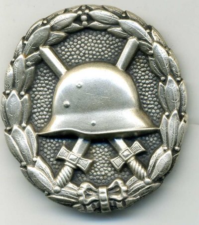

Что можно сказать по подлинности и производителю? Мне знак нравиться.

Можно фото шарнира и крюка отдельно?
Я такого "в серебре" не встречал, первое впечатление отрицательное.

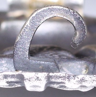

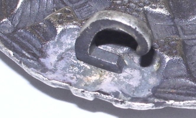

Крюк.

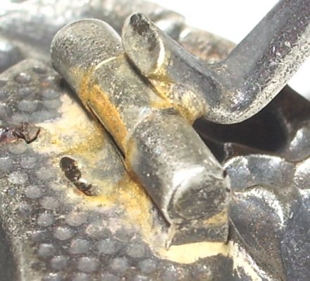

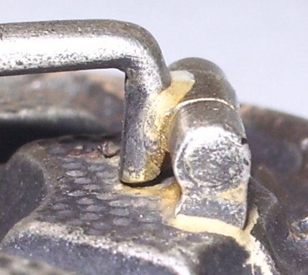

Шарнир.

Не нравится по прежнему, но вечером покопаюсь, может что-то подобное найду. :drinks:
Вес знака 9.98 г.

Вот получил результаты исследования знака:
Химический состав тела знака:
Ag-79,8 Al-10% Pb-8,2% Fe-2%
Покрытие отсутствует
Способ изготовления - форменное литье , о чем свидетельствует наличие микропор и флокенов ( газовых микрораковин )
Крепежные элементы припаяны , имеются следы флюса
Способ изготовления крепежных элементов:
Крюк- штамповка
Петля- штамповка
Игла - прокат
Расчёт возраста знака на основе измерений толщины оксидного слоя даёт средний результат в 66 лет. Т.е. 1943 год. Точность метода +- 5-10 лет.
Обнаружены следы примерно 3 чисток лицевой стороны знака.
Вообщем, мне это Ранение нравиться. Оставляю в коллекцию.:cools:

А можно по исследованию немного подробностей!?
Кто, где, какими методами проводил?
Определение хим.состава - дугоискровым анализатором, который прожигает металл и испарения раскладывают на спектр. С помощью спектрометра определяется количественный состав химических элементов.
Определение способа изготовления (штамп или литьё) определяли Ультрозвуковым дефектоскопом, который находит микропоры в толще металла.
Определение толщины оксидного слоя с помощью электронного микроскопа. Метод определения возраста разработан англичанином Чарльзом Фергульсоном, усовершенствован самарскими специалистами. (Некоторыми московскими специалистами не признаётся.)
Измерения проводились в самарском НИИ http://www.vniitneft.ru/labor.htm
Делал один мой знакомый, который там работал. С 1 сентября уволился из-за невыплаты зарплаты за 4 месяца.:mda: :045:
Меня по составу пугает вот это:
Откуда взялся алюминий???
Не знаю. Наверное, он был дешевле меди. Сколько раз я делал хим. анализ немецких знаков, везде в той или иной мере присутствовал алюминий. У Э.Бреполя в "Теории и практике ювелирного дела" сказано, что "От 4 до 5% алюминия растворяются в сплаве [серебра] и почти не влияют на его структуру и свойства". Причём речь идёт о высокопробных сплавах, а у нас 800-я проба.
Меня больше беспокоит присутствие 8% свинца. Свинец понижает температуру плавления сплава, но делает его хрупким. Современные ювелиры стараются избегать попадания свинца в серебро.
Это нереальный состав сплава!!!
В таком соотношении не может находиться в сплаве с серебром ни алюминий, ни свинец, ни железо.
Если даже, каким-то чудом, создать сплав с такими параметрами, то при первой попытке что-либо припаять к нему(или согнуть) этот знак просто рассыпался бы на отдельные куски.
