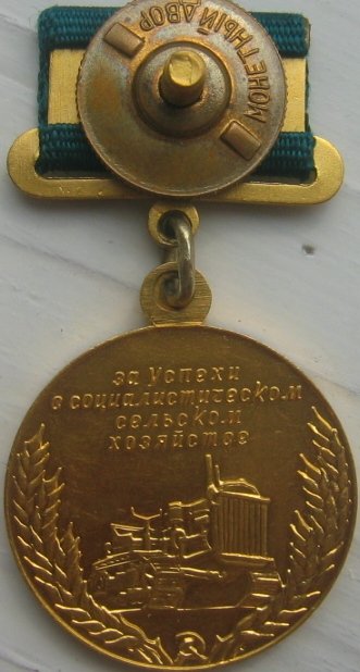

Результаты измерений (показания "прибора"):
1.Золотая медаль - 2,45 мм.
2."Золотая" медаль - 2,45 мм.
3.Толщина двух пластинок - 0,60 мм.

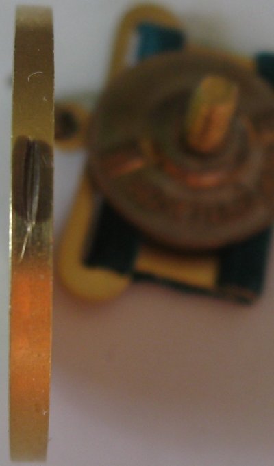

На всякий случай измерил толщину медалей и диаметр (по экватору):
1.Золотая - 2,15 мм - 29,05 мм.
2."Золотая" - 2,10 мм - 29,05 мм.
    58.9 KB · Просмотры: 1,293
Овен, я предполагаю, что Ваша уверенность о составе сплавов из которых изготовлены медали ВСХВ-ВДНХ может быть основана на практических исследованиях, то есть попросту говоря, на результатах "вскрытия" большого их количества. Для чистоты эксперимента "контрольные экземпляры" видимо имели документы с четко проставленными датами. Если это не так, то Ваши слова:"моя точка зрения - есть убеждение,
а не вывод или гипотеза, основаное на жизненом опыте..", мне не понятны.
откуда взялась моя точка зрения - расскажу в конце дискуссии...
итак: Большая ЗМ ВСХВ/ ВДНХ является государсвенной наградой, изготавливалась на монетном дворе согласно применяемых технологий за
счёт бюджета государства...думаю с этим никто не будет спорить
косвенно мою точку зрения подтверждает факт, что с 1954 г монетный двор прекращает производство из золотого сплава школьные медали и
медали ЧЕМПИОН СССР( За Всесоюзный рекорд)..............................
.........именно с этим связано изменение и некоторых технологических операций в производстве и как следствие изменение и самой медали -
медаль становится ЦЕЛЬНОШТАМПОВАНОЙ( с ушком), тогда как золотая
чеканилась кружком, а ушко припаивалось позже в виде колечка из золотой проволоки..............................потому как необходимо было соблюдать РЕМЕДИУМ( допустимое отклонение в весе...думается для
данной медали ТУ требовало не более 0.85%), так же имело значение
технологическая оптимизация использования полезной площади
золотого проката, потому как при переплавке остатков вырубки происходят потери, а за них "ругали"
с 1954 г перестав использовать золотой сплав - эти "мелочи" стали не
так важны и медаль стали производить с цельноштампованым ушком,
такую логику мондвора мы можем наблюдать и в производстве др
наград( знаков отличия), которые изначально выпускались в драгметалле, а поздние варианты в более дешёвых и технологичных сплавах

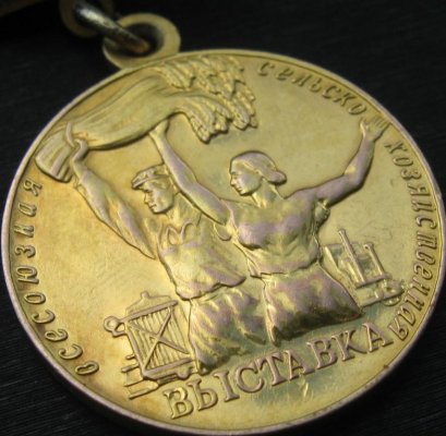

Пока фото медали ВСХВ 1954 года, которая, кстати,
пришла от Михаила (mic).
    140 KB · Просмотры: 666
    75.5 KB · Просмотры: 696
    83 KB · Просмотры: 677
    145.2 KB · Просмотры: 607

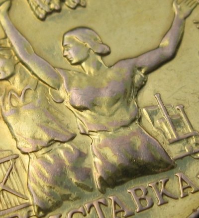

общий вид с ушком покажите пжлст

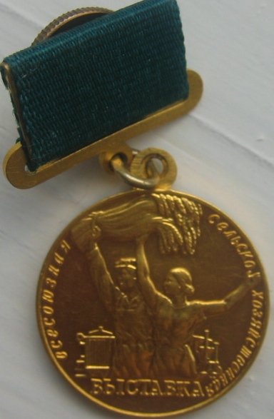

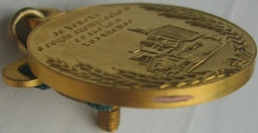

МЗ ВСХВ обр. 1956 года.
    85.7 KB · Просмотры: 710
    105.1 KB · Просмотры: 677
    52.7 KB · Просмотры: 694
ОК!...Малая Золоая...тоже воспринимается Адекватно, как аргумент,
потому как , думается, ТУ на Неё были 100% аналогичны для рассматриваемого периода...
и тем не менее ВСЁ, что мы можем увидеть на картинке - это "цвет медного сплава"...что совершенно и Никак не подтверждает НИ одну из
Версий...потому как в силу особенностей технологии производства -
это может быть ( в равной степени) - Медь, Латунь, или Золото 375 Пр...
раз уж в наличии имеются предметы( извините) с такими дефектами, то может есть Смысл - Набраться смелости и сходить хотя бы в ломбард, чтобы проверить реактивом на 375 Пр ( только ПО ЧЕСТНОМУ, предварительно промыв участки Хоз мылом, или др моющим средством)
и ...послушать..."ЧТО девочка скажет"...потому как спектральный анализ
"более жесток к сохранности предмета"...
уверяю Вас - что сплав 375 Пр( применяемый на мондворе в исследуемый период) - имеет цвет совершенно др оттенка от "традиционной" 375 Пр
применяемой для ювелирных изделий этого же периода в силу различной лигатуры состава сплава
про "запаяные соед звенья и Пр позолоты выскажусь в следующем сообщ

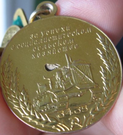

К счастью, знакомый моего знакомого - это и есть ювелир.
Пошел к нему вместе со знакомым и горстью медалей.
Вы знаете, этот поход достоин описания в МЕЛЬЧАЙШИХ деталях,
сейчас сами поймете почему.
Когда мы встретились, я попросил ювелира определить, будет ли
металл держать пробу, заведомо меньшую 375-й (например 300,
333 или 350), на что он сказал, что у него есть только реактив
для определения ПЯТЕРКИ, для ТРОЙКИ у него реактива нет, но
он сможет определить ТРОЙКУ по ПЯТЕРОЧНОМУ реактиву.
После покапывания и посматривания был вынесен
ВЕРДИКТ номер 1:
ОБЕ медали держат ТРОЙКУ.
Мои попытки перевести ТРОЙКУ в нормальное число так и не
увенчались успехом.
Однако мне удалось выяснить, как мотивировался вердикт-1:
мастер покапал ТОЛЬКО на номерную медаль, убедился, что
там ТРОЙКА, и ПО АНАЛОГИИ распространил этот вывод на
безномерную, полагая что там нет места, куда покапать.
После того, как я сообщил, что таковое место есть и
находится оно на гурте, он согласился покапать и туда.
После чего появился
ВЕРДИКТ номер 2:
НОМЕРНАЯ медаль держит ТРОЙКУ.
БЕЗНОМЕРНАЯ не золотая.
Потом мы постояли немного втроем, с задумчивым видом
глядя друг на друга. Ну, понятно, о чем думал я::mda:
А ювелир вдруг сказал, а давайте еще раз проверим
номерную: я забыл ее покорябать. После корябания,
покапывания и посматривания, наконец, был поставлен
окончательный диагноз.
ВЕРДИКТ номер 3, окончательный:
НОМЕРНАЯ внутри не золотая.

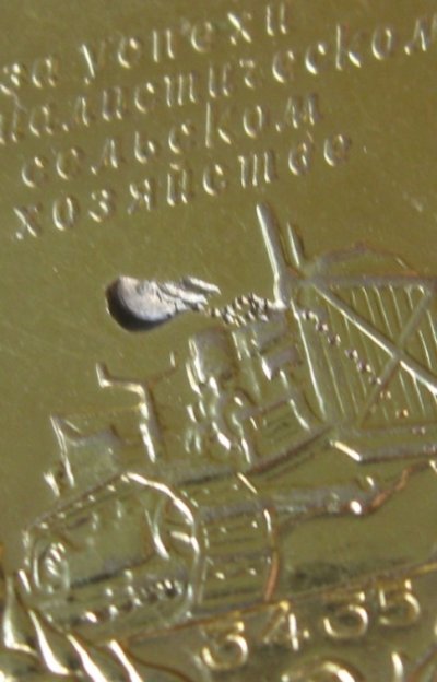

    148.7 KB · Просмотры: 659
Семеныч, а с чем связано не участие Михаила(mic) в этой теме?

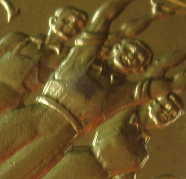

По скану номерной медали ВСХВ 1954 года №3435 на месте повреждения мне видится белый металл.Это так?
Выходит посещения ювелиров другими коллекционерами для определения того, что медалиВСХВ из золота 375 пробы и обнародавания этого в инете-фикция?
Что тогда говорить о составе медалей ВДНХ и как расценивать медаль ВДНХ с пробой и пломбой Эстонской пробирной палаты?
Почему у одинаковых по сути медалей ВДНХ различный вес? Если изготовленны не из драгметаллов, зачем использовать разные сплавы? Штампуй уже из самого дешевого.
Возникает вопрос, а Больш. и Мал. серебряные периода 1954,1955, 1956-58 гг. из серебра?Тоже ведь драгметалл.
Почему авторы уважаемых изданий по Фалеристике(или уважаемые авторы от Фалеристики) дают информацию, что медали ВСХВ изготавливались из драгметаллов?
Мои вопросы отнюдь не риторические..
Если есть возможность ответьте пожалуйста.:drinks:
Могу ответить только на один вопрос: цвет металла во вмятине
номерной медали - ЖЕЛТЫЙ С КРАСНОВАТЫМ оттенком, здесь
неудачная цветопередача, и из-за бликов сложно поймать
нужный ракурс.
На все остальные вопросы ответ - пока НЕ ЗНАЮ. Но, как вы
можете заметить, на данный момент сразу же возникает
множество вопросов, требующих разрешения, и пока самым
компетентным человеком здесь является Виталий (OVEN).

вот так и возникают стереотипы
есть ещё способ - убедиться - но он Очень жестокий - сплавиться и сделать афинаж - но предмет будет уничтожен
а почему не спешу заканчивать дискуссию - хотелось чтобы ещё люди подтянулись, согласитесь - я НЕ коллекционер ВСХВ-ВДНХ со всеми вытекающими...но вот пока никто не спешит
а пока готов высказать несколько мыслей про позолоту и соед звенья, но
уже в следующем посте
про соед звенья...
пропаяное соед звено простой и надёжный способ уберечь медаль от потери, поэтому вполне естественно, что технологи, составляющие техзадания при производстве изделий из драгметов - прописывают
эту операцию.....так и в нашем случае она изначально присутствовала в 1939-40 гг.
в 1954 г было указание изменить только состав сплава, а вся дальнейшая технологическая цепочка по сборке и нанесению Декоративно-зашитного покрытия осталась БЕЗ изменения...
такую же ситуёвину можно наблюдать и в др темах Советской фалеристике ( Пожар, Граница и т.д.), до сих пор на клубах можно
услышать вопросы "даже Не начинающих" - в серебре, ил нет???
пропаяное соед звено это ещё одна из причин возникновения
некоторых заблуждений...
позднее ( в 70-е) появившиеся медали ВДНХ изначально Не предусматривались в драгмете, естественно и звенья им
Не пропаивали
про позолоту....
"что появилось вперёд - курица или яйцо?"....сначала было политическое
решение - учредить медаль с определённым политическим статусом...
художники набросали эскизы...утвердили описание и положение...технолог прописал как всё это исполнить...и пошло в производство.
а вот позолота на ВСХВ 1939 и ВСХВ 1954-58 видится идентичной,
на практике конечно не довелось, но думается сделана методом
горячего золочения на растворах с цианидами...способ конечно
эффективный, но весьма дорог и небезопасен с точки зрения техники безопасности...тем не менее позволяет нанести весьма надёжное и
красивое покрытие толщиной 10-15 микрон и более...ну вот тогда такую
технологию использовали на Мондворе...причём вплоть до 1958 г...
думается этот "политический статус " и вмешался, потому как допустим
ОТЛИЧНИКИ за труд перестали золотить натурой уже в 1949 году;
при этом методе допускаю пробу позолоты от 950 единиц и выше...
там сложно поддерживать стабильность в этом параметре, т.к. концентрация раствора падает со временем
позолота на ВДНХ должна быть не хуже 999...потому как уже используется гальваника и электролиз....раствор готовится с применением золота в чистоте 999.9, которое находится в состоянии заряженых ионов, катод тоже из "высокого999.9"...вкл ток -
ионы осаждаются на предмете, в растворе происходит процес замещения
и т.д.....этот способ позволяет создать довольно прочное покрытие толщиной в 2-3 микрона ( экономика знаете ли должна...)
визуально определить несложно: при горячем золочении поверхность матовая - как монетки качества "АЦ", при "электро..." - глянцевая,
как "ПРУФ"
предположение Склярова о том, что был вариант " в серебре с золочением" - тоже считаю заблуждением....видите ли высокопробное
серебро металл весьма активный и за эти годы произошла бы диффузия
позолота в 2-3 микрона однозначно бы потемнела ( что все неоднократно наблюдали на серебряных предметах с позолоченными элементами) и
появилась бы характерная патина, которую Ни с чем не спутаешь
кстати, если не изменяет память - есть предметы в серебре изначально
тотально позолоченные...спорт медали после 1954 г, но они как то недолго просуществовали в таком исполнении
т.о. вариант исполнения позолоты на ВСХВ 1954-58 абсолютно идентичный варианту 1939-40 так же способствовал созданию
стереотипа....
про "позолоту", которое НЕ золото...а
Декоративно-защитное покрытие, иммитирующее позолоту...
( опять , знаете ли экономика должна быть экономной)
ну вот последние годы используется нитрид титана, метод используется для защиты медных( в нашем варианте латунных) сплавов от коррозии,
какие соли тяжёлых металлов использовали тогда - не могу сказать,
оборудования соответствующей адекватности в городе нет....
тут только Москва сможет помочь...или профильное НИИ или ФЭС ФСБ:cools:
визуально определить тоже несложно...просто немного "насмотренности",
причём опять никогда не надо забывать что производство- есть производство, и оно стремится к оптимизации всех технологических процессов...такое же покрытие можно видеть на "военкоматовских" Городах....вобще полезно сравнивать продукцию мондвора соответствующих временных периодов - технологии применялись одни и те же, не будут же на каждый предмет делать новое оборудование и
разрабатывать индивидуальную технологию
кстати уже много лет не могу придумать термин для этого покрытия,
чтобы был всем понятен и выражался ОДНИМ словом, потому как
много предметов выполнены Одним штампом, а скажем 1946-1948гг
золотились натурой, а с 1949 г - уже иммитацией, получается -
разновидности Разные, но только в покрытии и разновидность
