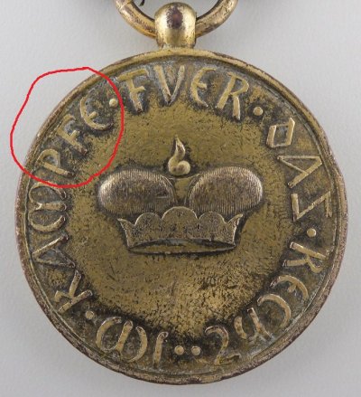

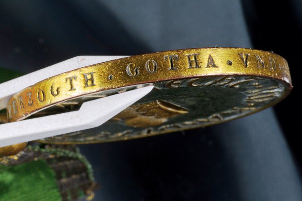

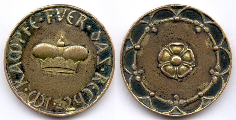

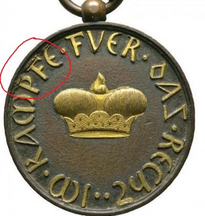

Ну, и ещё один интересный момент. Прошерстил все доступные мне изображения этой медали (дилеры, форумы, каталоги аукционов), и вот что у меня получилось:
1. Из всех доступных изображений только 6 (включая открывающую тему медаль) имеют так называемый "перевёрнутый" реверс.
2. Все эти медали (с отличающимся реверсом) выбиты штампом, в котором дефект на аверсе (на 10-11 часов) находится в начальной стадии, в отличии от остального массива подобных наград, где разрушение штампа гораздо заметнее (сравните).

3. Пять из этих шести медалей являются либо офицерскими, либо унер-офицерскими. В отношении ещё 1й решение затруднено, так как она , возможно, подкрашивалась--доступные фото не очень хорошего качества. Тем не менее, подкраска вероятна именно по причине её изначальной принадлежности к этому же классу.
Фото медали предоставил Дмитрий (Карацуповец)
    78.2 KB · Просмотры: 130
4. Я не нашёл ни одной (!) солдатской медали этого штампа. Буду очень признателен, если кто-нибудь покажет.
Предварительный вывод: возможно, это самое начало тиража, когда ещё производилась настройка оборудования (отсюда ошибка с реверсом). Видимо, все "бракованные" (как произведённые первыми) медали ушли на производство офицерских (полностью)/ унтер-офицерских (частично, за исключением поля) золочёных экземпляров.
Тем не менее, количественно этот тираж был не велик, так как встречаются офицерские/унтеровские медали обычного штампа. То есть, заведомо менее 319-ти штук (всего было выбито 86 офицерских и 233 унтер-офицерских медали).

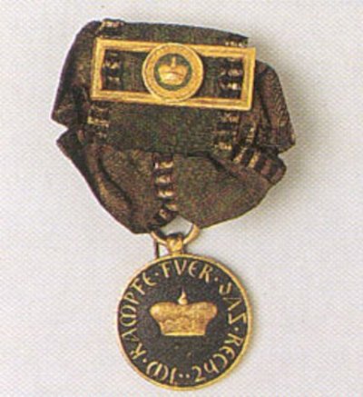

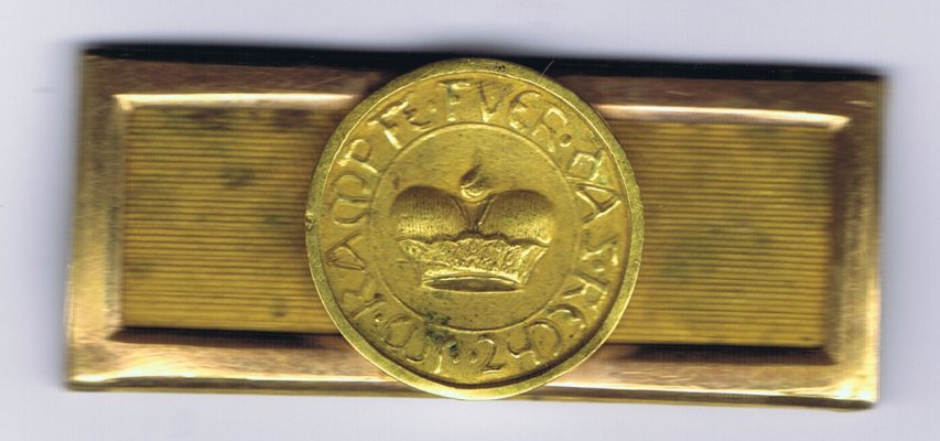

Добавлю для общей картины музейный экземпляр со шпангой (или как это обозвать?) Deutsche Historisches Museum
    46.4 KB · Просмотры: 158
И пара-тройка шпанг отдельно
    268.2 KB · Просмотры: 136
    202.2 KB · Просмотры: 140
    290.9 KB · Просмотры: 135

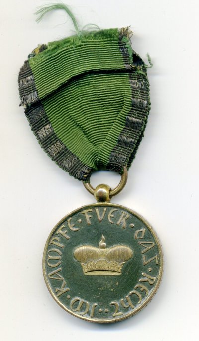

Очень интересная инфа!

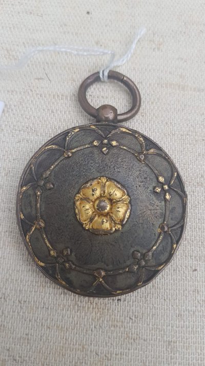

Моя,значит тоже унтер офицерская,так как если присмотрется,то видно остатки чернения(ну или как это точно называется?).Я сначала её за патину принимал.Значит просто позолоту не подрезали с поля,а по верх чернили,потом чернение слетело,а позолота не убранная осталась.Сначала думал,что просто часть позолоты слетело,но новая информация даёт другую картину.

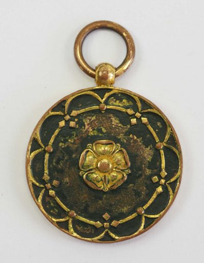

Ну вот да. Судя по всему, поверхности, которые потом лаком заливали, позолотой заляпывали изрядно.
Вот ещё пример, тут какой-то химией лак снесли.
Может от спирта поплыл,если это лак.
У меня ременная пряжка есть лакированная,как раз этого периода,дак я когда её чистил,то решил спиртом протереть,так как лак выглядел весьма основательным.Но после нескольуих секунд протирания,я заметил,что ватка стала пачкаться лаком,по этому сразу сие дело прекратил.Хорошо вовремя увидел и вещь не испортил - теперь научен этим опытом!

Только что получил свой экземпляр, унтер-офицерская с перевёрнутым реверсом. Ничего такой сохран, и даже оригинальная лента, вроде бы (?).
Живьём выглядит гораздо импозантнее, конечно. Сканнер убил цветопередачу, особенно у позолоты.

Да,класная медаль,ну а на родной ленте - вообще БОМБА :drinks:
