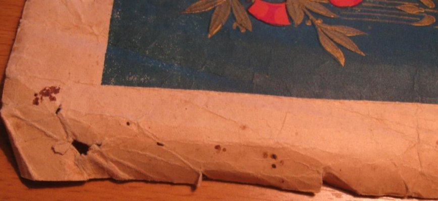

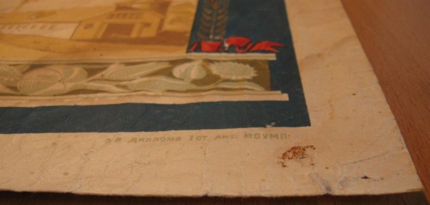

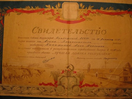

В данном случае попробую показать восстановление
Свидетельства Совета Министров УдмАССР "Лучшей
доярке республики" 1955 года.
К слову, мой дед после войны был председателем
местного колхоза, имел тоже кое-какие грамотейки, и
я прекрасно помню из детства, что висели они у него в
сырой кладовке рядом с телогрейками, валенками,
шапками и т.п. А за деревянной стенкой этой кладовки
стояла буренка, пара-тройка поросят, ну, а куры у деда
с бабушкой жили везде. Где хотели. Включая и хату. В
морозы очень помогало.
Пришедший предмет, очевидно, 50 лет находился
приблизительно в таких же условиях.

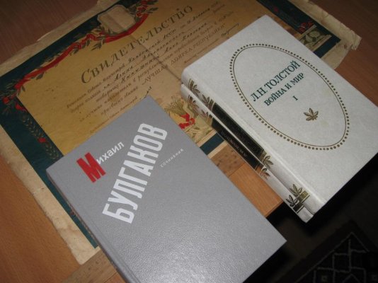

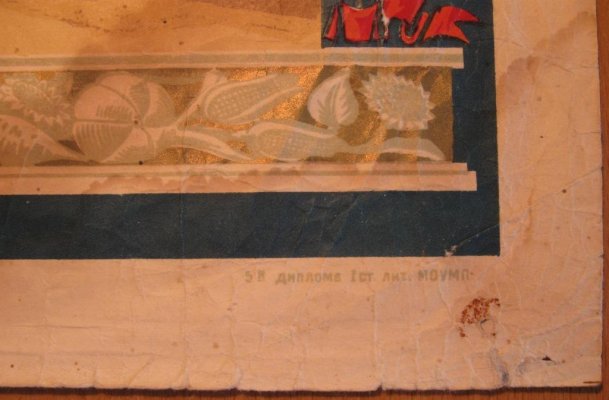

В процессе восстановления края грамоты аккуратно
промачиваются водой и аккуратно расправляются
(очень тонкая работа, зачастую идет с применением
иглы). Пересушенная бумага хорошо принимает воду.
Сначала распрямление бумаги делаю тщательно
вымытыми руками, а когда основная работа закончена,
подключаю незатейливый пресс.
    106.6 KB · Просмотры: 805
Семеныч
5 Мар 2009
751
1
Подмосковье
В таком состоянии предмет находится вплоть
до полного высыхания бумаги. В данном случае
где-то около двух суток.
После "прессования" бумага разглаживается,
однако имеется еще одна проблема: многие
бумажные вещи приходят с "пушистой" бумагой
по краям и надорванностями, которые провоцируют
при дальнейшей работе с материалом новые разрывы.

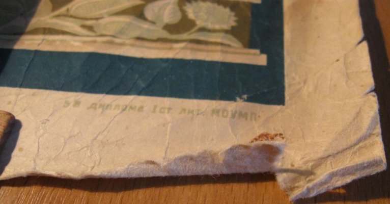

В результате нескольколетних экспериментов плюс
изучения качества бумаги 18-19 веков для фиксации
текущего состояния (консервирования) использую
неагрессивный и невлагостойкий клей - это старый
добрый ПВА.
Вот результат.
    44.9 KB · Просмотры: 826
    79.7 KB · Просмотры: 780
    59.6 KB · Просмотры: 788

Теперь предмет можно доверить даже жене -
рассыпАться дальше он уже не будет.
Первое и последнее фото - это одно и то же место.

OstWest
16 Июн 2008
1,806
84
Берлин
подключаю незатейливый пресс.[/QUOTE]
Повидимому соль этой процедуры - под какой пресс положить(в данном случае Булгаков и Толстой).:wink3:
А если бы были материалы 26 Сьезда КПСС - результат был бы не такой Впечетляющий:blush2:
А вообщем -и Вам, и ВАшей жене:45:
Семеныч
5 Мар 2009
751
1
Подмосковье
Спасибо большое!
Кстати, есть и Материалы 26 съезда - только действительно
результат был бы не таким: она полегче будет классиков.:wink3:

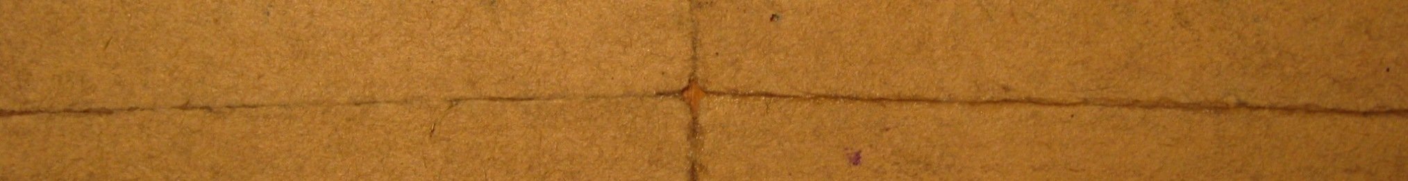

У клея ПВА есть недостаток: в больших количествах
он сильно затвердевает и промазывать им площади
(а не линии) не очень разумно: бумага становится
хрупкой.
Поэтому для начала использую жидкий клей, а если
не помогает, т.е. не склеивает, например, из-за
большой ширины разрыва, то подключаю густой.
При этом, если таким образом ПРОСТО проклеивать,
то поверхность бумаги горбится, поэтому при работе
постоянно подпрессовываю бумагу (пока клей
сохраняет свои жидкие и затем пластичные свойства),
используя, например, старую Интернет-карточку.
    44.6 KB · Просмотры: 756

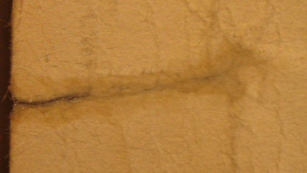

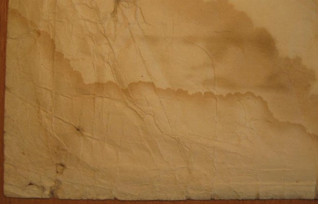

А жёлтые разводы, это результат реставрации?

Мариан, я считаю бумагу живым существом
и никогда не предлагаю ей попробовать кислоты,
даже и слабой. :blush2:
Бонисты, как и нумизматы, как я представляю,
тоже любят вещи в качестве. А для меня, как я
уже говорил, основным моментом является
исторический факт, к тому же неважное состояние
может сыграть на руку при определении подлинности
предмета.:cools:

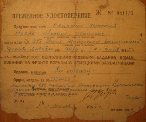

Это то, что произошло с предметом на фото номер два.
Кусочек бумаги при работе оторвался и был
аккуратно возвращен на место.
    83.4 KB · Просмотры: 468

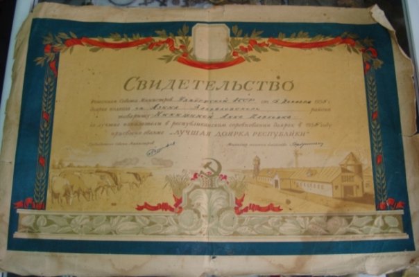

А теперь можно показать весь предмет.
Теперь им можно оперировать свободно.
Возвращаясь к исходному, второе фото предмета - от продавца.
