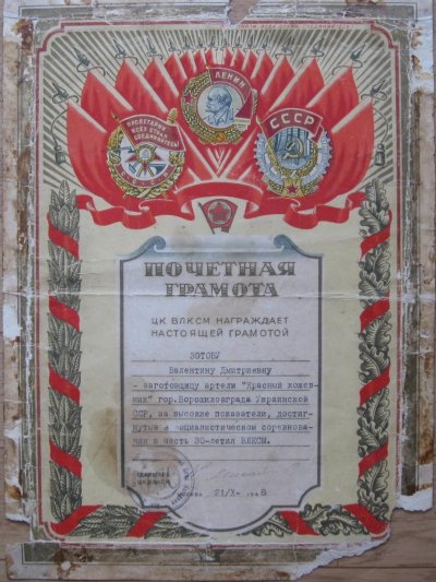

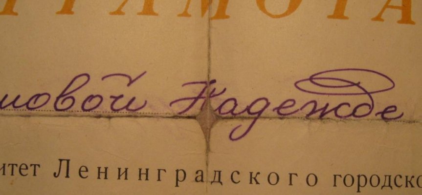

Для примера представляю результат
работы с ПГ ЦК ВЛКСМ 1948 года.

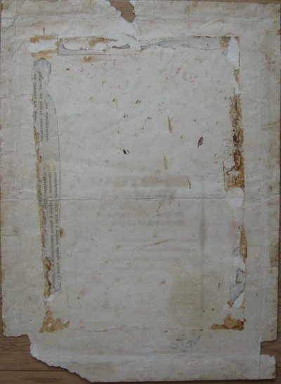

Грамота была подвернута и наклеена
полностью на бумагу казеиновым клеем.
После того, как убрал бумагу сзади,
обнаружил еще какую-то газету, полностью
избавиться от которой не удалось. Как и от
клея, который снимал два дня, но все равно
остались следы.
    145.1 KB · Просмотры: 557
    74.7 KB · Просмотры: 551

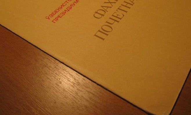

Будет реставрироваться ПГ ПВС УзССР.
Проблемы хорошо видны на фото.

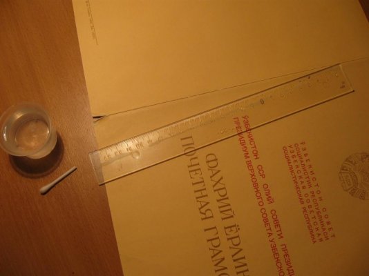

    61.8 KB · Просмотры: 549
Итак, берем обычную школьную линейку. Единственное
условие - с одной стороны она должна быть гладкой.
Промазываем обильно простой водой загиб и накладываем
на него линейку, НЕ ЗАТРАГИВАЯ естественные сгибы бумаги.
!!Не используйте дистиллированную воду!!
Она настолько чиста, что в результате реставрации промоет
бумагу от загрязнений, и останется характерный чистый след.
Идеально "грязноватость" воды должна соответствовать
"грязноватости" документа, но это уже высший пилотаж.
Затем на линейку накладывается ПРЕСС чем тяжелее, тем лучше.
На фото вес пресса около 6 кг.
Физически картина такова: вода размачивает загиб, а линейка
с прессом практически идеально выравнивают бумагу.
На полное высыхание бумаги уходит 6 - 14 часов (это зависит
от свойств самой бумаги, в частности, её толщины).

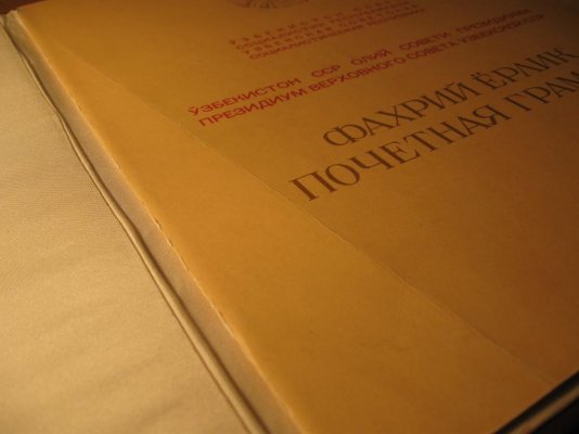

    61.1 KB · Просмотры: 605
    68.8 KB · Просмотры: 520

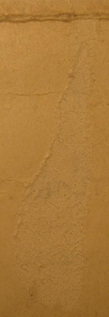

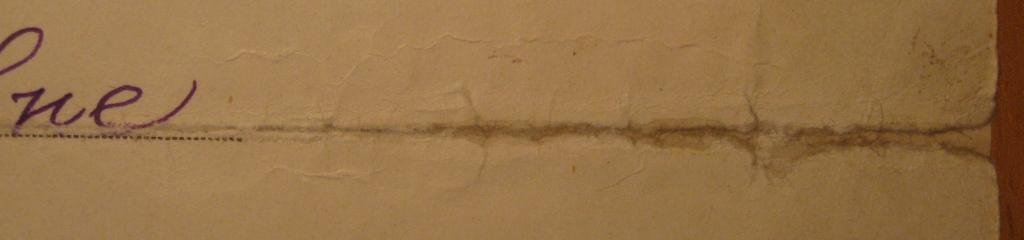

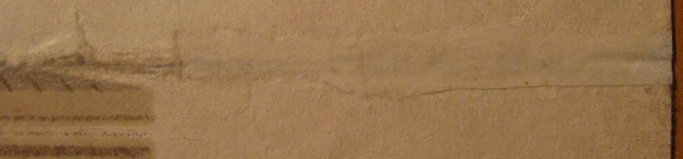

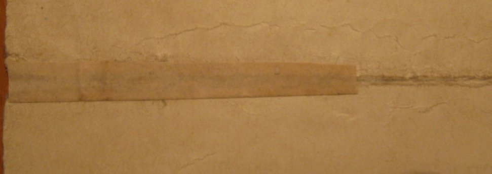

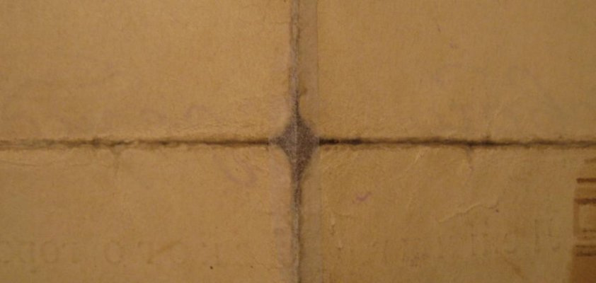

Результат работы с комментарием.
На фото дано увеличенное изображение границы перехода
от восстановленного участка к невосстановленному.
Это место примыкания залома к естественному сгибу Грамоты,
который затрагивать в общем случае нельзя.
Этим местом приходиться жертвовать.
Всё.

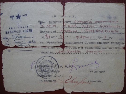

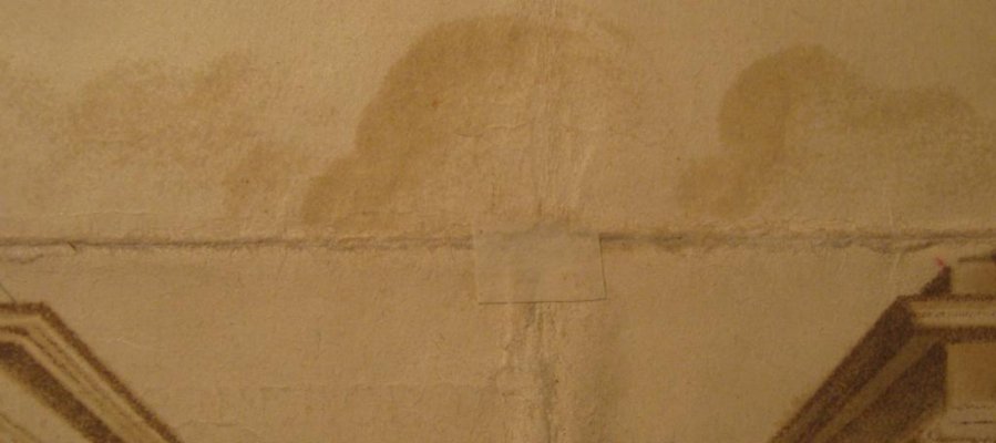

Тогда продемонстрирую неоконченную работу
(кстати, лежащую в таком виде два года) -
восстановление времянки, распавшейся на
ЧЕТЫРЕ части.
Три части удалось склеить ПВА. А четвертая
обносилась так сильно, что не образуется
ЛИНИЯ КАСАНИЯ бумаги, поэтому здесь
планирую использовать тонкие полоски
такой же зеленой бумаги такого же возраста,
которая будет подклеена сзади.
    106.6 KB · Просмотры: 486
    144.6 KB · Просмотры: 437

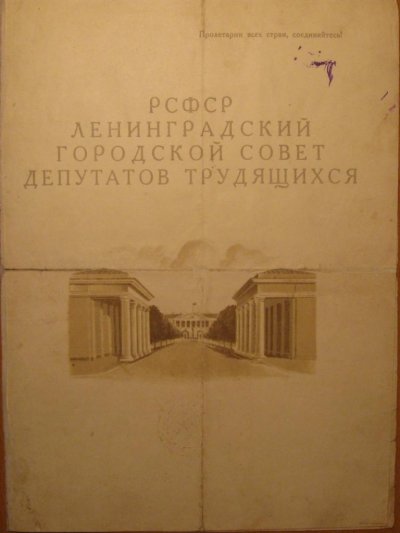

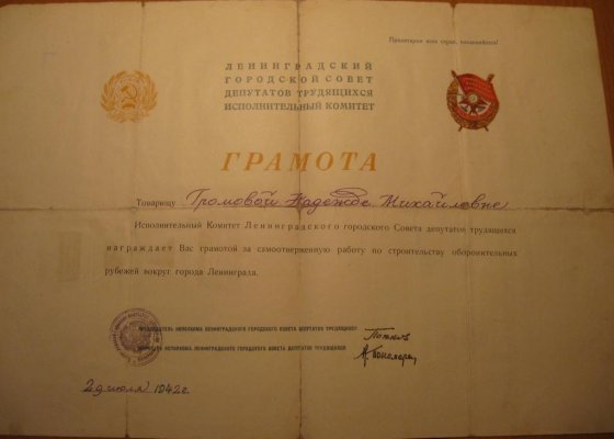

Тогда продемонстрирую законченную работу -
Грамота Ленгорсовета от 29 июля 1942 года.
С исторической точки зрения предмет интересен
датой выдачи - это следующий день после выхода
знаменитого Приказа номер 227 "Ни шагу назад!".
На южном направлении дела шли настолько плохо,
что только драконовскими методами удалось даже
не остановить, а только притормозить отступление.
А в осажденном Питере в это время вручали награды
за труд. Это говорит о многом...
Бумага пришла, состоящая из плотно сложенных
ШЕСТИ кусков, судя по всему, хранившаяся в таком
состоянии более шестидесяти лет.
Здесь показываю текущее состояние предмета.

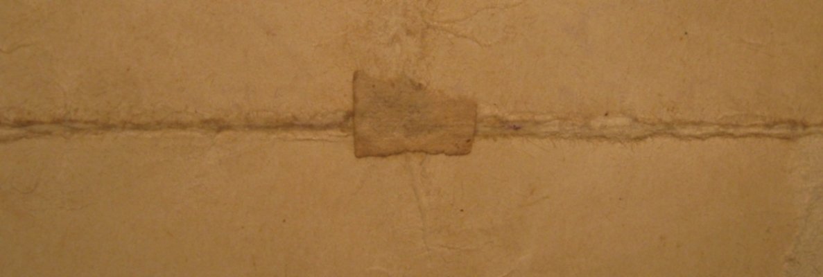

Первым делом обнаружил на Грамоте полуоторвавшийся
лоскут бумаги, который сразу решил пустить в дело.
После тщательного расправления предмета, он был где
возможно аккуратно склеен по стыкам клеем ПВА, а там,
где, как и в предыдущем примере, из-за износа бумаги
отсутствовала линия касания, применялась подклеечная
бумага, и, в первую очередь, родная, из вышеупомянутого и
нижеуказанного на фото лоскута.

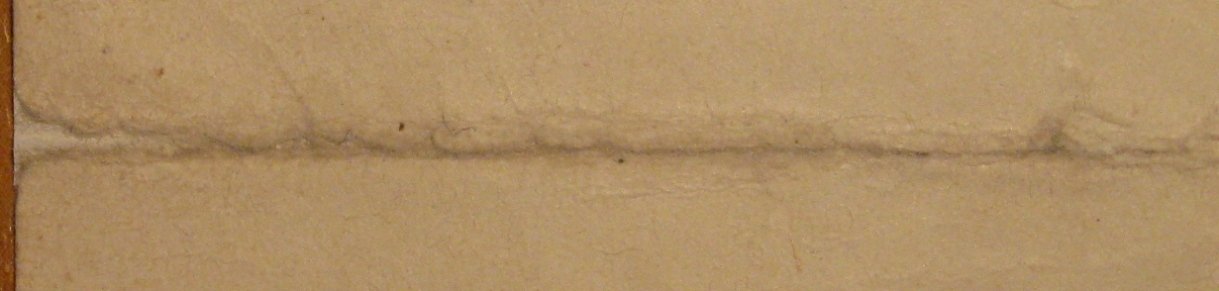

На фото - подклейка Грамоты вертикально посередине.
Для этого была взята полупрозрачная бумага
из обувной коробки hi-fi.
    37.6 KB · Просмотры: 447

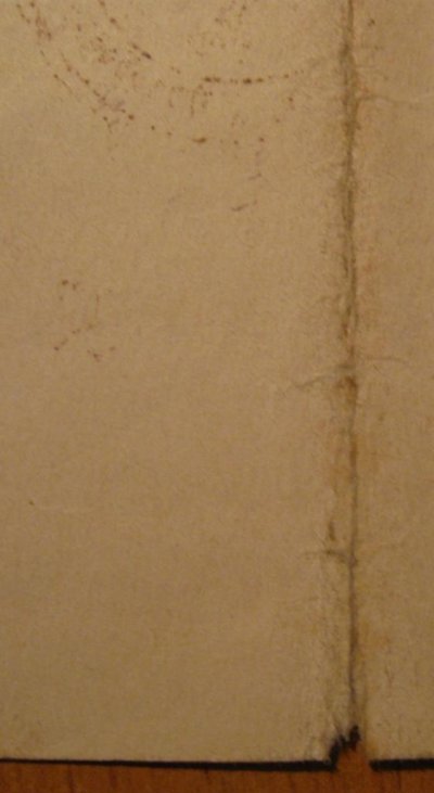

И, наконец, подклейка со стороны разворота.
Видно, насколько износилась бумага и как
шла борьба с этим.
Всё.
