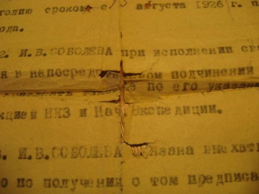

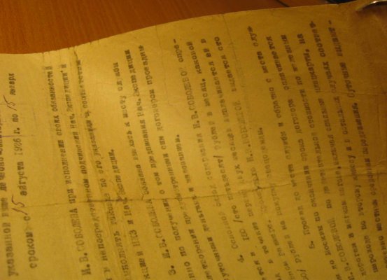

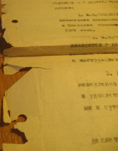

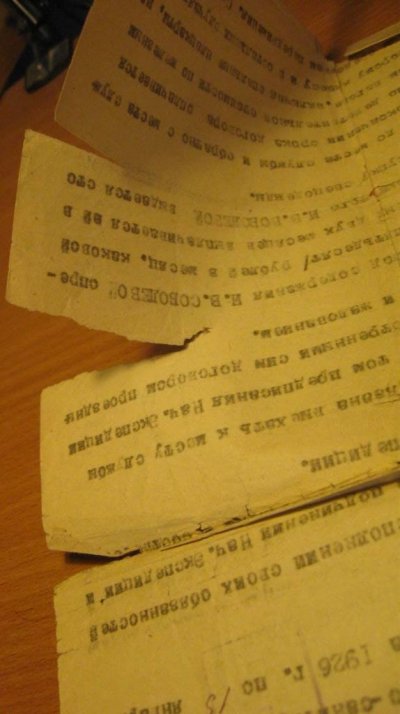

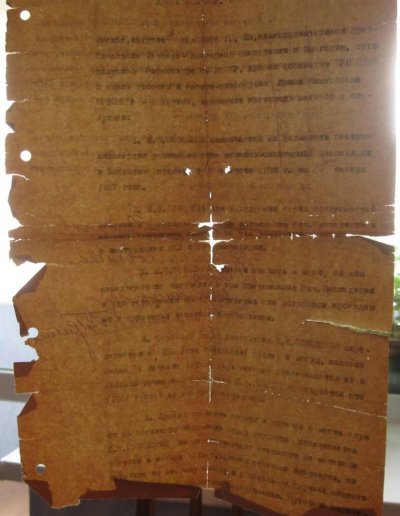

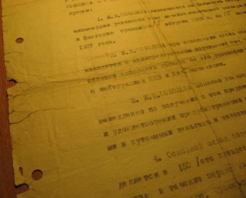

Представляемый док 1926 года пришел вместе с другими, и
первоначальным желанием было просто его выбросить. Полагаю,
на фото прекрасно видно состояние больного: предмет можно
брать в руки, только соблюдая полную осторожность, любое
неловкое движение может легко привести к дальнейшим
разрывам и распадению.
Изначально была использована стандартная писчая бумага
формата А4 сроком службы по ГОСТу 50 лет.

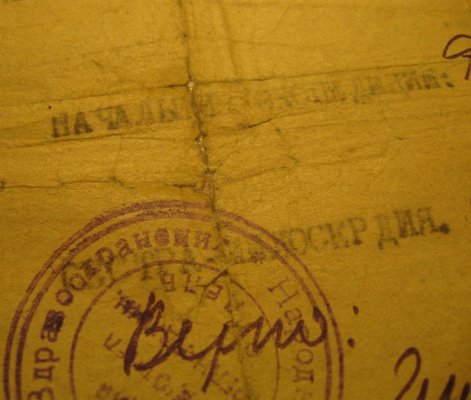

Еще немного анатомических подробностей.
    71.8 KB · Просмотры: 421

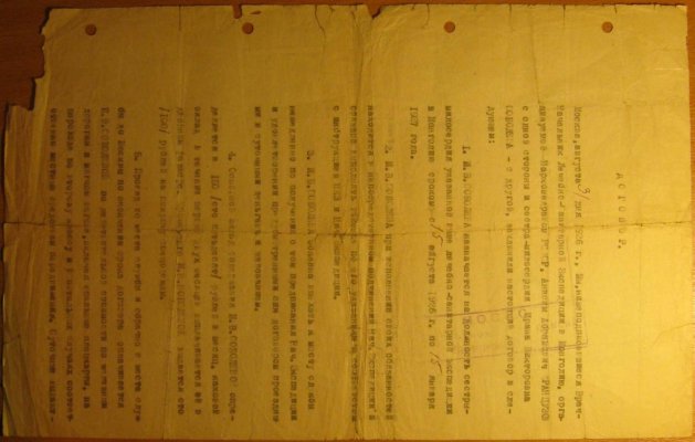

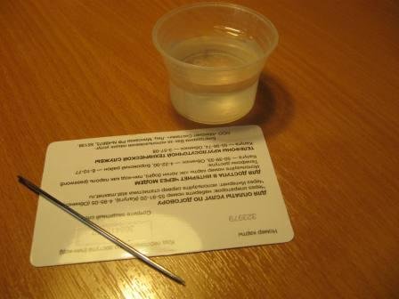

Сначала документ тщательно расправляется, затем
выпрямляется при помощи иглы, воды и микропресса
в виде Интернет-карточки.
Поскольку со временем влажность бумаги сильно
уменьшилась, то разумное применение водных
процедур приятно освежает предмет. Правда есть
одно НО: при высыхании бумага опять стремится
приобрести первоначальную форму, то есть
скрючиться, поэтому расправленный и выпрямленный
лист на ночь препровождается под большой пресс.

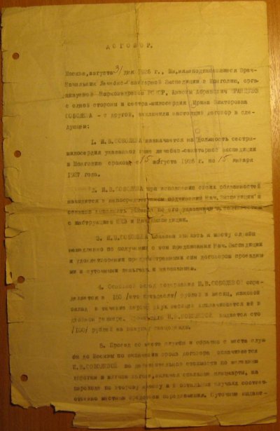

На втором фото состояние предмета на следующий
день: теперь он весь однослойный и готов к
проведению необходимой частичной консервации.
    28.5 KB · Просмотры: 527
    107.2 KB · Просмотры: 526

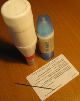

Для частичной (и, соответственно, деликатной) консервации
используется клей ПВА двух состояний - жидкий и густой.
Клей ПВА подходит по ТРЕМ причинам:
1.Он не токсичен, следовательно, максимально безвреден для бумаги.
2.Он не водостойкий, если нужно, есть процедуры его убирания.
3.Он является антигрибковым материалом.
Промазываются только стыки, минимально затрагивая площадь
предмета. Это дает возможность сохранить в максимальной
степени все физические свойства документа. Здесь используется
жидкий клей.
Однако, износ бумаги бывает настолько велик, что отсутствуют
контактирующие стыки. Тогда густым клеем производится
пульпирование "разъехавшихся" стыков. Эта операция
годится и для маленьких дыр.
И только для совсем больших разрывов делается подклейка
другой бумагой. Я стараюсь максимально избегать этой
ситуации.
    25.6 KB · Просмотры: 465
    33.7 KB · Просмотры: 453
Сейчас накануне генерального сражения по консервации
бумага вылеживается под прессом.
Сегодня вечером начнем наступление...

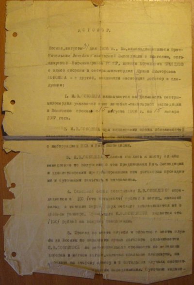

Операция закончилась успешно: больной отправлен
под пресс вылеживаться до завтра. Тогда же будут и фото.
Результат работы: документом уже можно оперировать
свободно, не боясь ненароком нанести травмы.
Внешний вид улучшился в достаточной степени,
как видно, бумагу можно еще сохранить лет 30 - 50
как минимум.

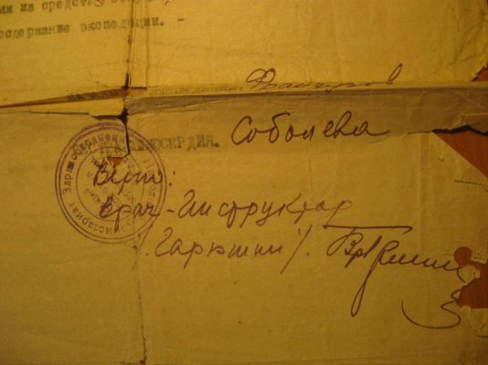

На фото показываю те же самые места, только
отреставрированные и законсервированные.
Внутри дока никаких дырок больше нет, они заделаны.
    155 KB · Просмотры: 505
    185.9 KB · Просмотры: 484
    184.9 KB · Просмотры: 507
    101 KB · Просмотры: 447
    136.9 KB · Просмотры: 461
И то, что было на следующем снимке.
Всё.:039:
    125.2 KB · Просмотры: 491
