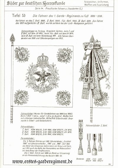

Для начала попробуем посчитать сколько требовалось ЕК 1870 для разных знамён и штандартов.
    105.2 KB · Просмотры: 1,139

1-й вариант - полк или батальон уже был награждён ЕК 1813.
В этом случае, на знамя добавлялась лента с ЕК 1870.
(на это уходило 4 креста)
Плюс на чехол навершия добавляли ЕК 1870.
(1 шт.)
Итого: на одно знамя или штандарт - 5 шт. ЕК 1870.
    127.6 KB · Просмотры: 671
    60.1 KB · Просмотры: 649

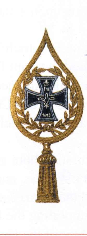

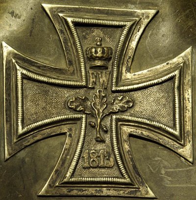

2-й вариант - полк или батальон впервые награждены ЕК 1870 и до этого не были награждены ЕК 1813.
В этом случае, на намершие знамени добавляли ЕК 1870.
(1 шт.)
(1 шт.)
Итого: на одно знамя или штандарт - 2 шт. ЕК 1870.
    127.6 KB · Просмотры: 639
    60.3 KB · Просмотры: 674

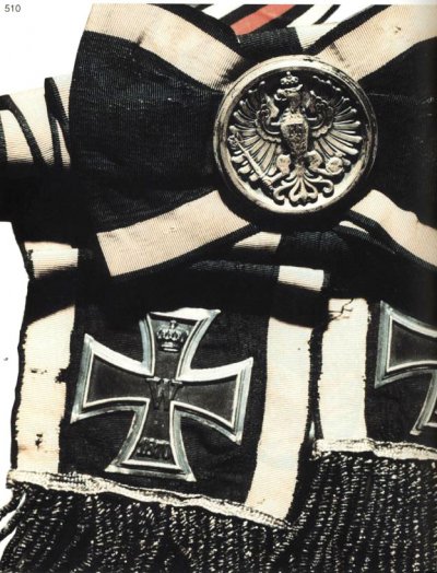

- Если на ленту шли металлические ЕК, то, вероятно, односторонние, как на чехлы? Тогда их придётся разделять с двусторонними на навершиях...
Alex Ponomarev
24 Окт 2007
27,369
51
55
Да, шли металлические, как на чехлах, склёпывались между собой рамками, через ткань ленты.
(целый день искал у себя фото, пока не нашёл)
Разделять их не нужно, они так же как и на чехлах делались из стандартной заготовки, только одна сторона стачивалась.

Нашёл.
    119.7 KB · Просмотры: 512
Tango-1
2,711
10
- Хороший "бантик" :-)) По идее, таких тоже должно быть 42?
- Я спрашивал - в Российских (и бывших советских) источниках лент с крестами никто не помнит...
- Получается, нужно считать - в навершии "оригинальный" крест, на наконечнике чехла и ленте - "односторонний". Тогда
1. В случае с 1813, наверное, необходимы только 42 оригинальных креста в навершия, т.к. наконечников с только крестом ЕК1813 или с крестом 1813 и вензелем Фридриха FWR не видел и не слыхал о таких...
2. В случае с 1813-1870 на одно знамя необходимы ЕК1813 1 оригинальный (навершие) + 1 односторонний (наконечник) + 2 односторонних (лента), ЕК1870 2 односторонних (лента) + 1 односторонний (наконечник)
Итого по одному комплекту 1813-1870:
- ЕК1813 оригинал - 1шт.
- ЕК1813 сторона - 3шт.
- ЕК1870 сторона - 3шт.
Итого по 42 комплектам 1813-1870 (при условии награждения ЕК1870 всех батальонов, награжденных ЕК1813):
- ЕК1813 оригинал - 42шт.
- ЕК1813 сторона - 126шт.
- ЕК1870 сторона - 126шт.
Так?
