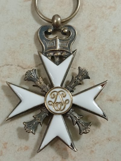

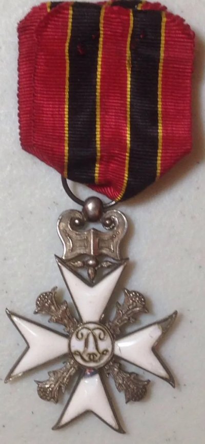

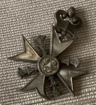

Материал креста вроде бы похож на серебро, но внутри скола на одном из лучей просвечивает медный блеск. Причём только на одном. На соседнем луче со сколом эмали такого эффекта нет.
Попробуйте отмыть крест, возможно и клейма найдутся.
видел в сети подобный горелый, хорошо видна специфика изготовления
Действительно, сходство до степени смешения) может и стоит помыть.

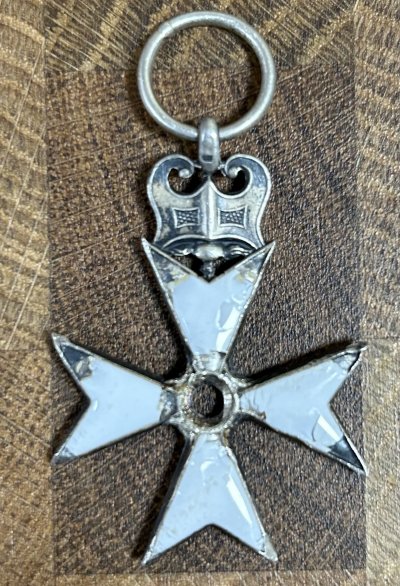

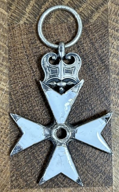

https://www.ebay.com/itm/202913105708
почти целый продаётся, похожий на Ваш.
так же в разломе эмали медь проглядывает , наверное перед накладкой эмали обрабатывали ?!
Хм. Действительно. Похожая история. Надо у художников узнать про технологии работы с эмалью. Как раз на днях собирался общаться с представителями академии им. Штиглица. Спасибо Вам, Игорь!

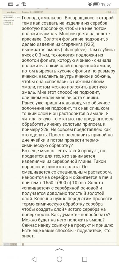

Оказывается наложение эмали на серебро тот ещё геморрой! Навскидку глянул ювелирный форум - действительно под эмаль на серебро кладут прослойку из золота, бронзы, платины. В зависимости от типа эмали такая "подложка" может быть из тончайшей фольги либо из порошкообразной фракции металла.
    590.9 KB · Просмотры: 23

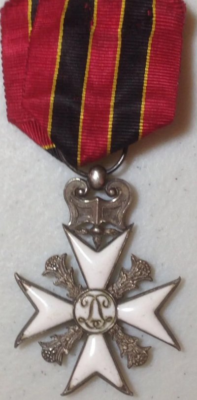

Вот такой интересный крестик сегодня отмывал.
битый-перебитый, но живой и очень интересный !

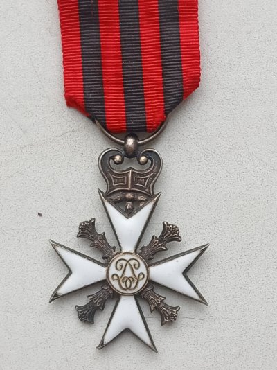

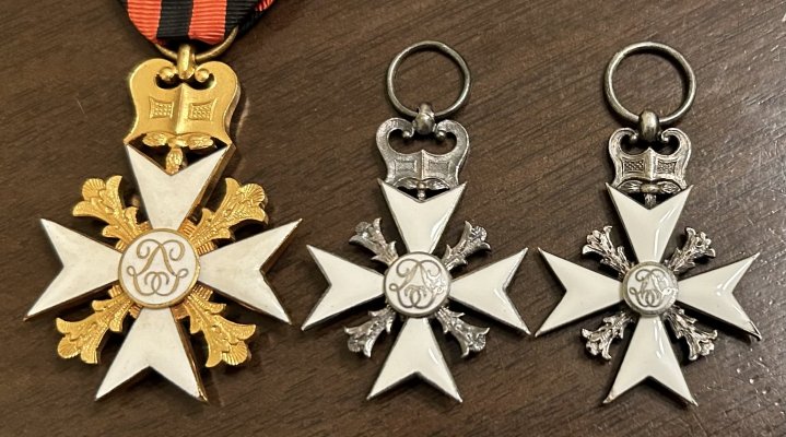

Никто из собирателей наград Бельгии по производителям не заморачивается, но я попробовал определить этот крест первой степени, тем более что он отличается от часто встречающихся
и чтобы было более понятно различие между крестами

Игорь, здравствуйте! По техническим причинам не мог своевременно ответить. Воспользовался Вашей рекомендацией - отмыл крест в мыльном растворе. Было - стало:

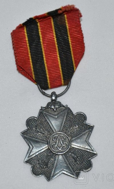

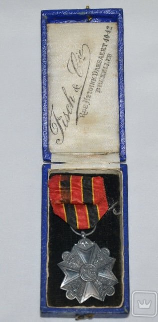

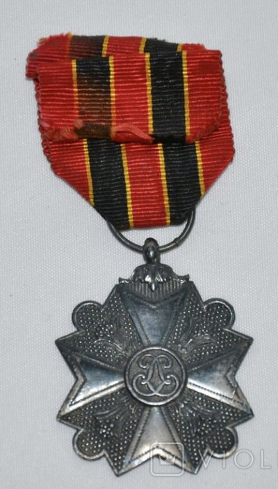

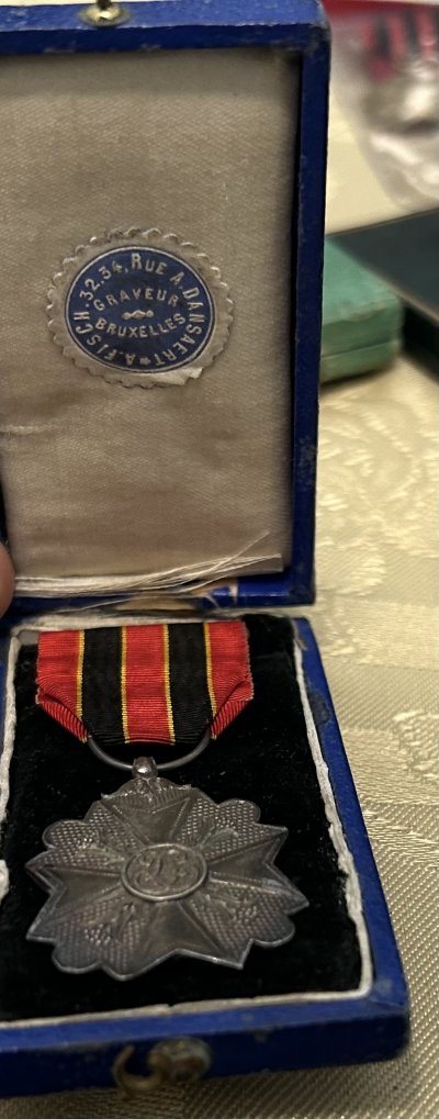

Самым распространённым, встречающимся типом награды до 1900 года является медаль производства Fisch.

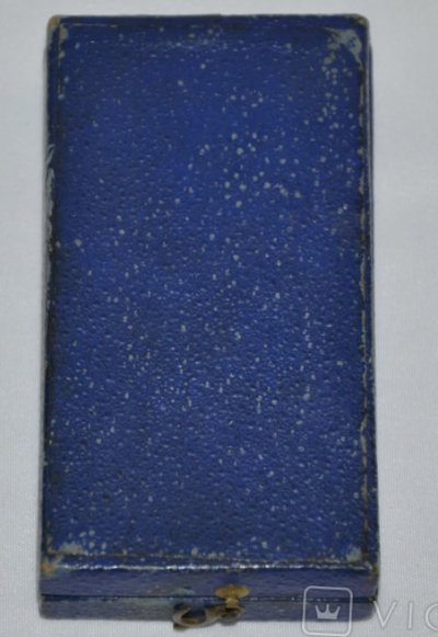

В Украине сейчас продаётся очень неплохой экземпляр в родной коробке .
Коробки до 1900 года закрывались всегда крючком, защёлки с кнопкой появились позже

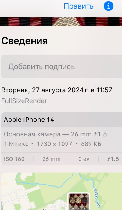

Фотографии по 600 и 900 КБ не загружаются, «слишком большие» !
О каком 1 МБ Андрей написал ?
Нет повести печальнее на свете...
Без мата я даже не могу понятно объяснить ситуацию.
Ну почему, блядь, у меня ВСЁ получается?
На других форумах я видел и 200 Кб и 500 Кб максимальный размер файла. На АК сделали 1МБ максимально. Ну какая это проблема? Проблема в том, что многие фотографируют телефоном, а потом же с телефона хотят вставить необрезанную фотографию на 6Мб, которую и смотреть в любом случае неудобно. Вот здесь я вижу неуважение в коллегам. А правила они на то и правила, что их нужно соблюдать.
