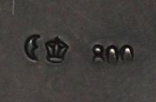

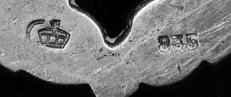

Просто фирмы, что занимались производством наград, использовали немного другие короны.
Им-то обычно и пытаются подражать фуфлоделы :wink3:

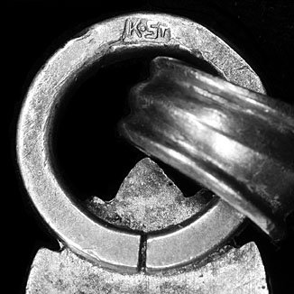

Вот пара фуфловых клейм
А это вообще что-то невообразимое

Ну если этот крест делали на фирме занимающейся изготовлением вилок, то конечно не делали новое клеймо.
А если делали на фирме занимающейся изготовлением наград, то и делать не надо, у них он был.
Только на каких же наградах такое чудесное клеймо можно увидеть???
- На серебряных изделиях какого веса (или назначения) встречается полное имперское клеймо?
- Значит на наградах и ювелирке (даже на золотой) с 800 и т.п. - клейма фуфло или "неправильный мёд"? По аналогии с русскими клеймами, а я думаю многое перекликается... Искать документы как всегда - облом. Но личные наблюдения в немчуровском серебришке заставляют меня так думать...
Совершенно никакой аналогии с русской пробирной системой нет. Немецкие клейма изготавливали на местах, в каждой фирме было свое, да не одно. Проблема защиты клейм в Германии вообще не стояла, в силу менталитета нации. Ставил Мейбауэр своё клеймо - оно и считалось государственным, т.к. государство доверяло своим ювелирам. Функции пробирных инспекций в Германии издревле выполняли цеха. Для немца соблюсти пробу было делом профессиональной чести, несколько поколений городских ювелиров стояло за каждым. Репутация была дороже любых денег, изгнание из цеха было страшнее смерти.
А в России было не так... попробуй-ка доверить проверку пробы самим ювелирам, да еще русским! Такое в голову никому не приходило, ведь людишки-то - вор на воре! Поэтому клейма на всю страну делались в одном месте - в Петропавловской крепости, да еще и менялись довольно часто, постоянно усложняясь, а наносили их специальные государственные чиновники.
Это я схематично постарался объяснить принцип, не вдаваясь в детали. Кстати, большинство солидных ювелиров в России или были иностранцами или обрусели, но имели иностранные корни, чаще немецкие.
Ветеран вкратце правильно описал немецкую систему клеймения.
Каждый сам себе клеймит своими клеймами и за качество отвечает.
Вот здесь коллега Wolgadeutscher подробно описывал:
http://ak-group.ru/forum/showthread.php?t=13183
Ну вот и отлично, с клеймами разобрались (почти). Может, стоит отдельную тему сделать по ним? Там правда что то не так. На знаках производства Веймарской Республики они не встречаются.
Одно обвинение снято (опять же почти) :wink3: Признаю свою ошибку, корона (и полумесяц :biggrin: ) с головы не свалятся. Но это был не главный аргумент. Как с остальными?
Я не вижу ни одного серьезного аргумента. И почему Вы решили, что данный крест сделан в Веймарской республике, а не в Третьем рейхе, к примеру?
Мне Вас в третий раз процитировать?
- Я веду речь не о подлинности или "одинакововсти" клейм, централизованном или локализованном их изготовлении (такие короны могу показать и показывал в книгах, что :shok: ), а о самом принципе клеймения изделий из драгметаллов полным или малым клеймом! Считаю, полное клеймо (неважно кем и где изготовленное - см. рассуждения Ветерана :biggrin: ), с государственным подтверждением (полумесяц и корона) ставилось на серебряных изделиях определённого веса и назначения, а награды и знаки до массы не дотягивали или их клеймение оговаривалось отдельно, и клеймились "малыми" клеймами - просто проба металла и в некоторых случаях - клейма изготовителя. Таких примеров - тьма, а вот с полным имперским клеймом оригинальных знаков я не припоминаю...
- Кубок LW, некоторые серебряные тяжёлые цацки - полное клеймо. На менее массивных изделиях - проба. Наверно так будет понятнее, что я имею в виду... Тем более в 3-м Рейхе, более раннее меня мало интересовало.
- Документы должны быть по этому вопросу обязательно! Я никогда не искал. Но мой личный опыт, зиждящийся на осмотре тысяч немецких наград и серебряных побрякушек - говорит, что это скорее всего так. Полное имперское клеймо на любом немецком знаке я бы принял однозначно скептически и дальше его не рассматривал! :swoon: Естественно, ИМХО...
