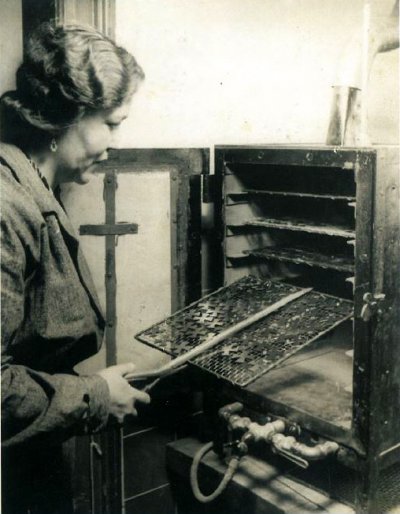

- до какой температуры их нагревали ?
- в матрицу помещали чем ? Щипцами ?
- У меня есть в коллекции знаки с трещинами на аверсе, это как раз произошло от остывания ?
- Как его производили? Принудительным охлаждением или просто доставали и давали остыть натуральным образом ?
Заготовки раскладывали на сетчатый поддон, помещали в термопечь, с заранее выставленной температурой, через определённое время доставали.
Щипцами каждую заготовку помещали в пресс.
И трещины и "морозные" следы....
Как охлаждали фактами не могу подтвердить, но уверен что БЕЗ принудительного охлаждения.
Во первых, заготовки нагревали не сильно(по меркам термообработки металлов), порядка 150 градусов.
Во вторых, принудительное охлаждение - всегда шок для металла.
Лишний повод для образования трещин и изгибов.
Это печка для сушки уже окрашенных готовых сердцевин
