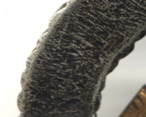

Покажите что подразумевается под морозным следом ?
Паутинка из микротрещин на гладких частях отштампованного знака ?

Более крупно участок №1:

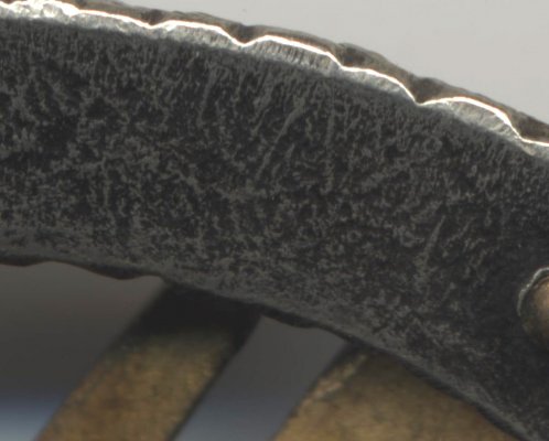

    223.2 KB · Просмотры: 390
Более крупно участок №2:
    195.9 KB · Просмотры: 385
Ага , это то что я имел ввиду .
Вы знаете , у меня тоже подобные дефекты на Юнкеровских знаках есть , но больше ни на каких не видел , такое ощущение что нагревать заготовку пробывал только Юнкер ...
Настаивать конечно не буду, но трещины по крайней мере встречал только на них.
А это не трещины, все эти "морозные узоры на окне" выпуклые. :wink3:
Именно в том месте, где должно быть всё плоским.
Да, есть и с множеством трещин.

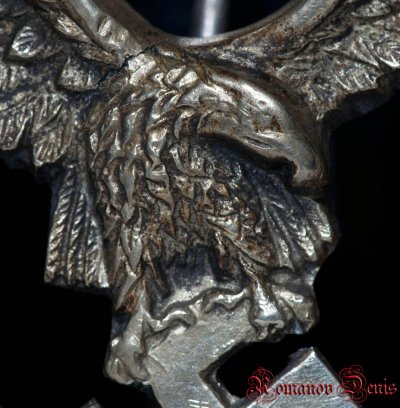

Один или два раза попадались ранние юнкеровские пилоты "лысые орлы" с очень интересным браком, я тогда так и не пришёл к окончательному выводу, как это могло произойти...
Проблема была с материалом венка.
Если найду старые изображения, то покажу, но это не быстро.
"Лысые орлы" ? может пуансон не продавливал до конца заготовку в матрицу ?
Я могу ошибаться конечно, но по моему на BSW пилотах была проблема с трещиной на орле
Нет не ошибаюсь , Денис Романов 100 лет назад показывал

Еще где-то здесь обсуждали знак пилота с частой трещиной на венке. :drinks:
У меня есть такой знак от Юнкера , тип J2 .

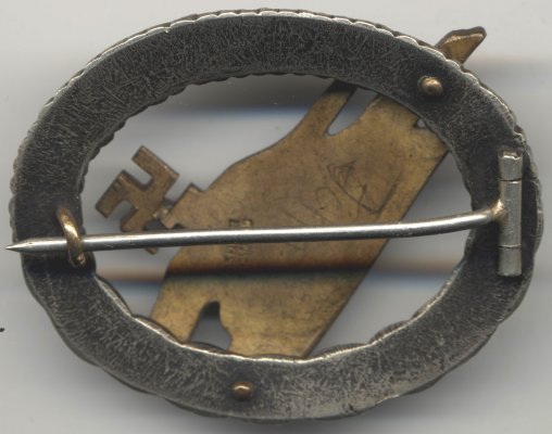

    8.8 KB · Просмотры: 328
    873.4 KB · Просмотры: 338
Есть пара предположений , если они не имеют место быть-"развейте". Речь пойдет о квалификационных знаках люфтваффе, примеры которых мы показали выше. Допустим что они отштампованы на холодную. Вопрос - откуда трещины и "морозные следы"?
1. А не могут ли образовываться трещины после финальной вырубки? Например подтупившимся вырубным штампом ? Давление на заготовку усилилось и ее начало подламывать (но не критично), ведь она просто лежала в матрице , а не была в ней намертво закреплена, могла и сыграть. Плюс к тому венки знаков Люфтваффе имеют изгиб- как их гнули кстати и на каком этапе, явно же до соединения с орлом?

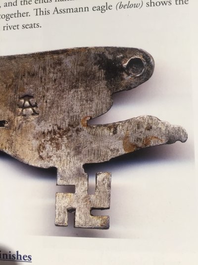

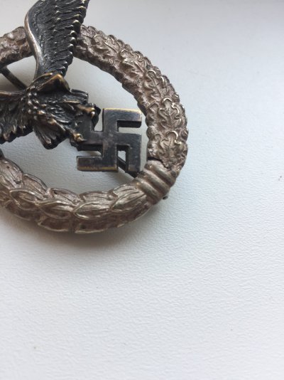

Ок . Смотрите , в книге Томаса Дюранта , показан вот такой знак парашютиста ( точнее его запчасть) на ней следы , на "морозный" не похоже ... Что же это ? Такую поверхность имела заготовка изначально, тогда почему идеально отполированный пуансон не выровнял ее ? Может есть другое объяснение ?
    416.8 KB · Просмотры: 313
