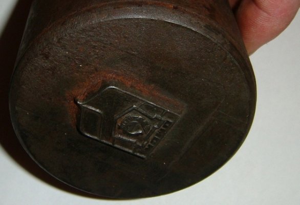

Денис, не совсем понял доказательный смысл предложенного варианта. Я как раз вижу, что проскочила одна-две детали с браком именно на этом номере. Или есть партия знаков с трещиной, потом увидели искореженный штамп, и его заменили, но тогда бы и вернули с производства уже отштампованные части. Я не спорю, просто интересно разобраться. Специально нашел на заводе болванку для штамповки значка "Омск". Ему лет 30, на нем сделали громадное (около 500000 шт) количество значков. Есть еле заметная потертость рельефа. Я сейчас ее сфотографирую и покажу, а Вы скажете свое мнение. По мне искать дефект проще у кувалды, после выколачивания подушек.

Спасибо Денис! Просто у меня были другие представления о штампе.:drinks:

Не мог понять как можно разрушить закаленную сталь 1000 ударами в мягкий металл. Спасибо за наглядность.:drinks: :drinks:

Тут много других моментов.Начиная с нарушения в технологии изготовления штампа и кончая банальной ошибкой рабочего.
Если говорить о Богдане,то возможно виновата спешка,с которой создавался орден.:drinks:

Это не лицевой штамп,а скорее пуансон.
Это в случае если знак - промокашка, а я так подозреваю, что значёк был типичным совковским алюминевым, в таком случае это - мастер-штамп.
И его минимальный износ вполне понятен. :drinks:
Это верхняя часть пуансон, которая формировала лицевую часть значка. Нижняя представляла собой такую же болванку с выемкой, в которую закладывался материал(Алюминий или медные сплавы). В ней формировался держатель для иглы. Я думаю изготовление Богдана ничем не отличалось от изготовления значка, только материалом. При производстве промокашки матрица должна повторять рельеф пуансона, иначе ничего не получится.
