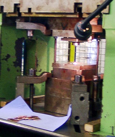

Штамповка.
Довольно громоздкая система крепления нижнего штампа. :cools:
    72.7 KB · Просмотры: 458
Внизу заготовки, сверху отштампованные медали.

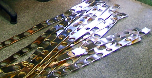

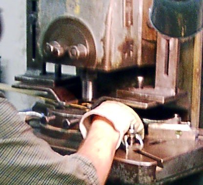

Вырубка заготовок.
    116.7 KB · Просмотры: 430
Вырубка заготовок ближе...
    44.2 KB · Просмотры: 454
Отходы...
    67.5 KB · Просмотры: 468

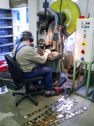

Ещё один штамповочный пресс.
    57.5 KB · Просмотры: 434

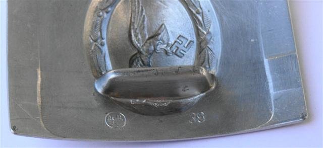

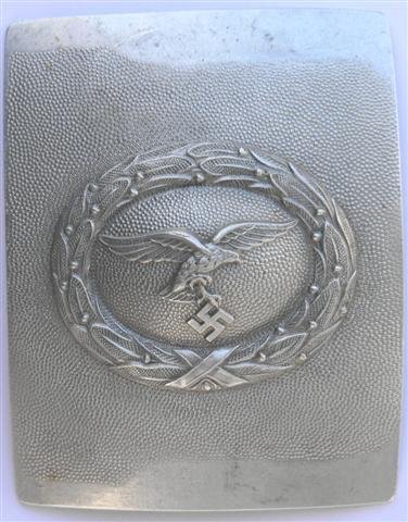

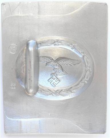

Саша, помнишь наш разговор об алюминии...
Вот заготовка(из частной западной коллекции), отштампованная уже,п-образный крюк прилит, но не рассверлен, дальше осталось только вырубка, после вырубки пробивают или просверливают отверстия под "перекладину", просверливают п-образный крюк, загибают борта пряжки и "уши", устанавливают "перекладину", красят или "серебрят", и напоследок устанавливают подвижную трубку с зубьями. Эти части не красят, в отличие от стальных пряжек, но и там есть исключения, где у некоторых производителей пропускают процесс покраски этих частей.
    39.2 KB · Просмотры: 432
    20.6 KB · Просмотры: 420
    22.7 KB · Просмотры: 469
Наглядно, только вопрос так и остался как этот "крюк" закреплён на пластину... :drinks:
Припаян он быть не может, алюминий можно приварить использую сварку под аргоном, но в таком случае были бы хорошо видны следы сварки.
Согласен, некорректо выразился....
Процесс на наших заводах называют "жидкой штамповкой". Подробности можно узнать на любом авиастроительном производстве. Или производящем части для самолетов...
Правильно я понимаю, что грубо это можно назвать "приливом"???
Т.е. в пресс-форму перед штамповкой заливается алюминий для крюка..

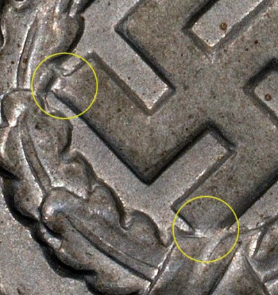

Давно хотел предложить терминологию для описания штампованных предметов, да как-то не случалось :-))
Эффекты штампа - особенности штампа и проработки деталей, имеющиеся на всех образцах, произведенных на этом штампе, если они не скрыты или искажены дефектами штамповки.
Дефекты штампа - дефекты "приобретенные" во время штамповки - выкрашивание, трещины и т.п. дефекты, по которым иногда можно проследить "рабочий путь" штампа.
Дефекты штамповки - дефекты, появляющиеся при производственном процессе - смещения от второго удара, "подрывы" материала на проблемных местах, попадание в штамп мелкого мусора, смещения вырубного штампа и т.п.

2. Дефект штампа. Как "классический пример" - отломившийся при штамповке "столбик" торцевого бревна дота на пуансоне...
    136.2 KB · Просмотры: 453
    153.4 KB · Просмотры: 487
