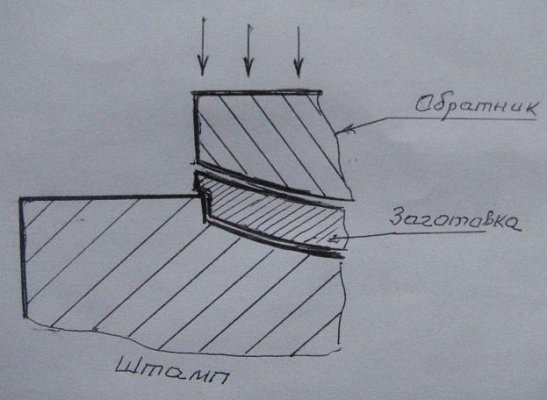

Вырубленная из листа плоская пятиконечная заготовка имеет толщину около 2 мм, она вкладывается в штамп штрала и прессуется надавливанием гладкого обратника. Золото равномерно растекается, заполняя штамп и выдавливаясь в виде облоя над поверхностью штампа. Где именно пройдет граница облоя - в середине или где-то еще, зависит только от заглубления штампа. Выше я уже объяснил, почему на штрале ордена Суворова именно такое заглубление. Отштампованный орден имеет толщину боковой линии порядка 1 мм, поэтому расположение облоя посередине соответствует заглублению периметра штампа 0,5 мм. что же тут невероятного?
Почему для золота был выбрано опиливание, теперь сказать трудно. Полагаю, что это вызвано строгой отчетностью по расходу этого металла, ведь собирать срезанную золотую стружку из маслянистой полости вырубного штампа очень непросто. Опиловка вручную позволяет собрать опилки без потерь, а время опиливания одного знака составит несколько минут, не более.

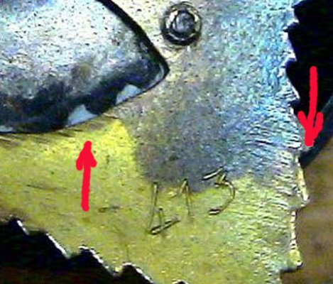

По ордену № 411 ничего сказать не желаете?:biggrin:

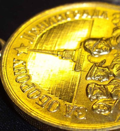

Небо" на золоченых медалях "За оборону Ленинграда" Сталинграда делалось именно так как описал я :wink3:
Вручную, плоским резцом.:drinks:
ь
Ну, посудите сами: можно ли режущим инструментом так прорезать поле медали, чтобы везде сохранилась равномерная "мертвая зона" вокруг надписей, шпиля и проч. рельефа? Это можно сделать только ювелирным гладильником, именно для такого рода отделки он и создан.:drinks:

Сходите ещё раз на монетный двор может вам покажут набор инструментов для полировке, а если не покажут приезжайте в Кёльн я вам покажу как полируют ордена и медали на немецком Монетном Дворе. Основной там инструмент, это плоский резец крючёк, можете скалиться сколько хотите, но основная поверхность им обработана, а уже детали и и дороботке делали шариком и то не всегда.
Посмотрите на медаль внимательно и вы увидеите полоски от крючка.
Если вы её шариком полировать будете это равносильно что шариковой авторучкой закрасить весь лист бумаги чернилами. Одну медаль целый день будете гладить и всё равно онв вся в каракулях будет.
Вы что не видите на медали плоские продолные полоски, лупу и сканер купитите.
Штралы на Суворове полировали ТОЛЬКО плоским КРЮЧКОМ, одно движение - штрал готов.
Никаго шарика там НЕ ПРИМЕТЯЛИ, отсюда и продольные полоски на штрале.
Набор инструментов для полировки сфотографирую и выставля, что уже совсем безмозглым стало всё ясно.

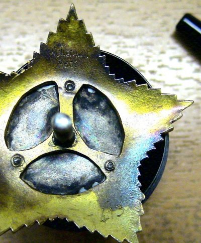

А какие притензии к 411? Он 100% подлинный,клеимо вырезано штихелем.Вот его сосед,награжденым им был ген лет Сафиулин:wink3:

При чем тут шариковая авторучка, если при диаметре окружности гладильника в 7 мм выглаженная за проход полоса составит 0,5 мм и при быстрых движениях медаль зеркально выглаживается за минуту-полторы? Отсюда и "плоские продольные полоски", а вовсе не от "плоского резца". На фотографии я показал подлинную золоченую медаль, неужели у людей нет своих и им не с чем сравнить?

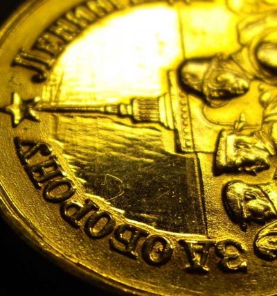

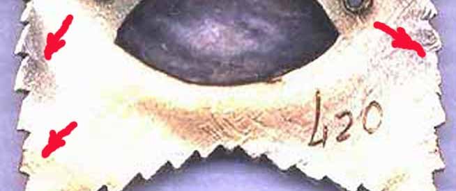

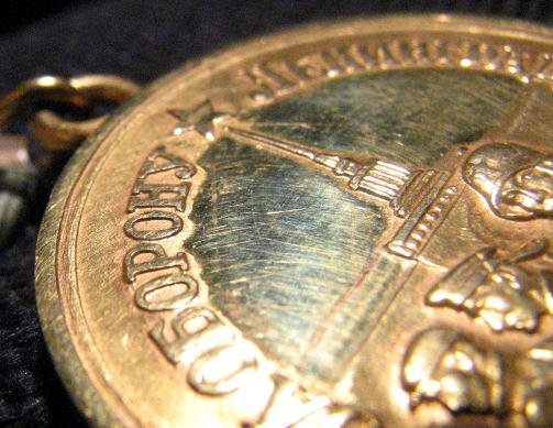

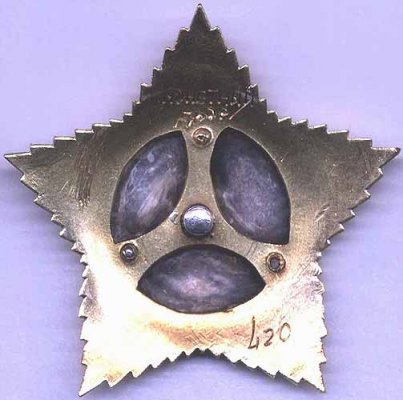

В дополнение к обсуждению.:cools: (все фото из сети)
    30.7 KB · Просмотры: 420
    118.9 KB · Просмотры: 437
    109 KB · Просмотры: 433
Ну, что тут скажешь? И слепому видно, что обработка как орденов, так и медалей шла по принципу "кто во что горазд". На медалях следы как гладильника, так и шабера ИМХО.
Про эти ордена никто не скажет, что на них следы вырубки. Совершенно очевидно, что сидели подмастерья и неумело, небрежно, махали напильниками кто как умел... расцарапаны поверхности реверса, испорчена геометрия лучей. Чистейший брак с точки зрания ОТК, без вариантов обратно в печку. Но ведь ордена прошли контроль, значит и мой знак прошел бы. И почему те же "умелые ручки" не могли запилить по периметру мой орден, если они так изуродовали остальные? Кстати, № 593 выглядит куда пристойней № 420, а перемычки куда красивей, чем "кривули" на № 413. Обратите внимание, реверс одного из этих знаков крацован, а другой нет, что говорит о полном пренебрежении технологической картой изготовления в этом интервале номеров.
Viza68, большое спасибо за сканы, они о многом говорят!

Вот полировка сделана плоской гладилкой-крючком.
Начало и конец полировки ровное и уступчатое.
Шарик с плоской поверхностью сопрокосается одной точкой и окончание полировки будет овальное.
На донной медали шарик не применялся вообще, всё сделано крючком
