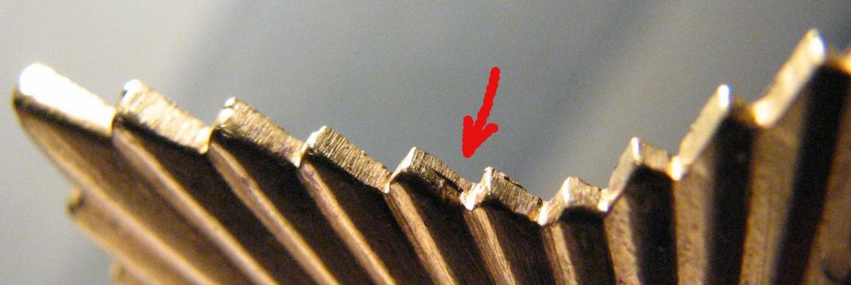

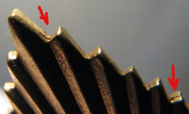

Вот это - следы штамповки (отпечатки верхней кромки штампа, не удаленные при опиловке).
Это у вас не следы от штампа, а сделы от литья.
Когда и где вы видели чтобы следы от от штампа проходили по середине гурта?

а ба,где ж вы видели ,чтоб знак вырубался с 2 сторон одновременно:shok: ,только в этом случаи может быть такой облой посередине гурта:45: м дя,есть же упертые...

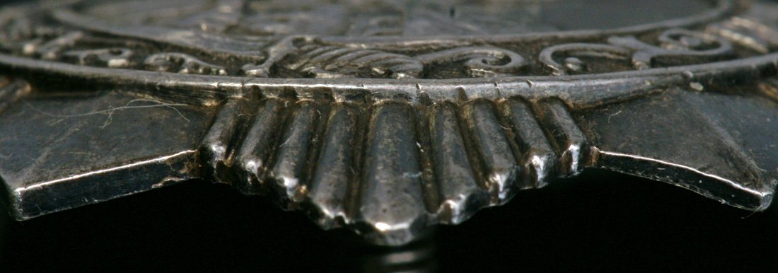

Посмотрите торцы наград, изготовленных путем литья и сравните следы резиновых форм со следами, показанными мною выше.

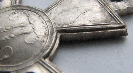

Чтобы было наглядней, покажу, как выглядит крест с обрезанным, но неопиленным облоем:
    35.5 KB · Просмотры: 483
А вот так выглядит уже опиленный крест. Теоретически, так должен выглядеть и гурт ордена Суворова, но, из-за изломанной линии периметра ордена и невысокой квалификации рабочих Краснокамского мондвора, такого качества добивались не всегда.

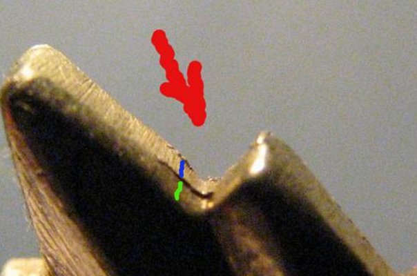

Не забывайте также, что золото 950 пробы, составляюшее материал штралов, штампуется с тем же усилием, что и свинец (в отличие от более твердого серебра 925), т.к. практически "плывет", как масло. Штамповочное усилие передается прессом на золотую заготовку, вминая ее в штамп и выдавливая излишек металла на поверхность штампа. Вот увеличенное изображение моего штрала, где зеленым цветом показана часть периметра, опускавшаяся внутрь штампа. На ней нет никаких следов, она совершенно гладкая и чистая.
Синим цветом показана часть заготовки, находившаяся выше поверхности штампа и опиленная от выдавленного облоя после извлечения штрала из штампа.
