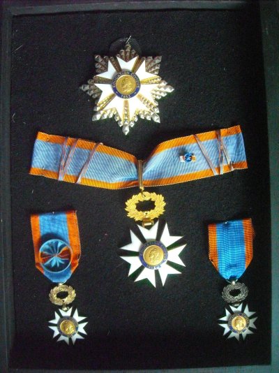

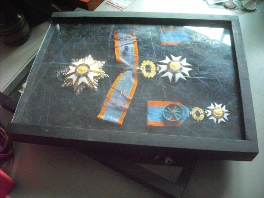

Условия хранения коллекции.
Коробки достаточно вместительные, в них помещаются даже звезды. т.к. они стандартные, то для них легко сделать соответствующий стеллаж в кабинете. У меня мебель черного цвета, сделал по своему вкусу, но можно покрасить под любой интерьер.
    659.9 KB · Просмотры: 523
    678.6 KB · Просмотры: 531
    681.4 KB · Просмотры: 567

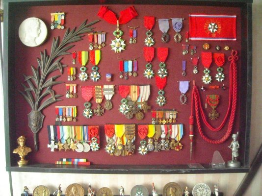

Часть коллекции выставлена на открытом стенде, тоже самодельном. Гравюры в рамах на стене коридора в котором нет прямых солнечных лучей
    704.4 KB · Просмотры: 741

Присоединяюсь к вариантам коллег и от себя добавлю такой вариант (сам использую). Рамки за основу беру размером 30х45 деревянные, после чего отсоединяю задную стенку и удаляю стекло (совсем). После чего внатяжку закрепляю ткань (использую зеленый стрейчевый бархат) по периметру задней стенки рамки путем пробивки строительным степлером- скобы "8". Следующим этапом накладываю снятую ранее заднюю стенку (обычно это картон) поверх ткани опять же прижимаю и снова пробиваю по периметру (внутреннему) скобами, но уже более мелкого размера "6". После всего этого вскрываю раму двумя-тремя слоями морилки (лиственница), после сушки в течении суток полирую бархаткой и рамка-планшет готова. В такую рамку комфортно размещаются 24 медали.
:45: :45: :45: Сергей, а без стекла пыли не боишься ?
Дмитрий приветствую! Нет, они (планшеты) у меня пока в шкафу в горизонтальном положении хранятся с прокладкой из газетной бумаги между друг другом, поэтому вроде как пыль не попадает.
