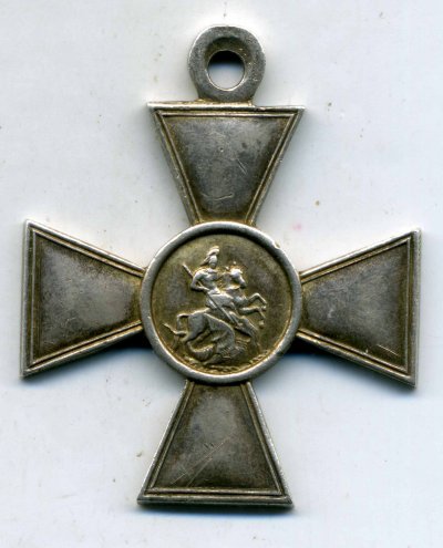

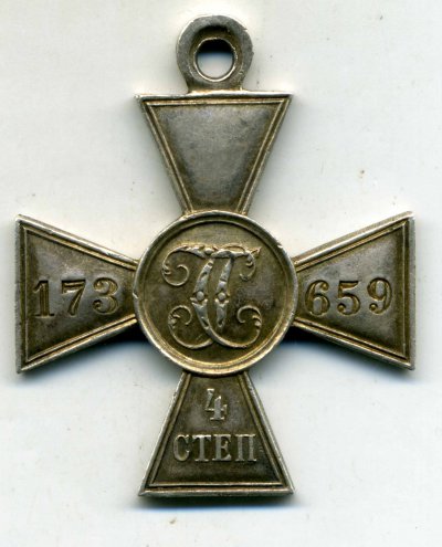

Вот крест!
    148.4 KB · Просмотры: 459
    143.3 KB · Просмотры: 435
Марик !
Так это крест , который потерялся ?! :45:

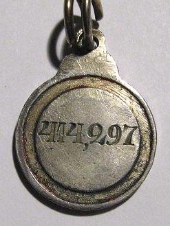

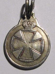

Почему неясный - поясню на примере. Вот, имеется такая анненская медалька. Медаль за № 414.297 выдана в 1853 году полковому барабанщику Л-Гв. Финляндского полка Григорию Бондаренко. Но перед нами не оригинал, как вы понимаете, а дубликат, высланный растеряхе-барабанщику, о чем в Капитуле имеется запись вх. 5822/3731 от 21 сентября 1861 года. Поэтому я не могу категорично утверждать, что Капитул никогда не гравировал номера на дубликатах.
    33.1 KB · Просмотры: 493
    35.1 KB · Просмотры: 480
Более того - мне видится, что номер написан "по зачищенному" (по терминологии "советчиков"). На лицевой стороне проступают следы ударов пуансоном, никаким штихелем так медаль не продавить.
