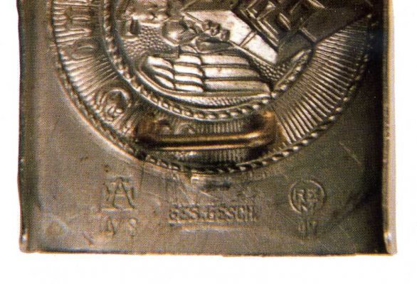

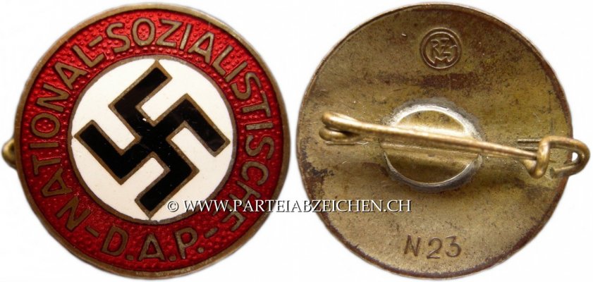

Так - логотип или код ? Вот партийник от Ассманна . Зачем понадобилось вручную добивать код , если , как Вы утверждаете , одновременно с клеймом RZM достаточно было и логотипа ?
Либо логотип, либо код, либо вместе. Без этого отдельно стоящее клеймо РЗМ просто теряет смысл. Зачем Ассманн добил дополнительно код, мне неведомо. Нравилось ему, видимо, это дело. Могу привести пример, где клейм ещё больше.
клеймо RZM без указания кода производителя могло ставиться только в очень короткий промежуток времени ( с 20.12.1934 г. по 16.03.1935 г. ).

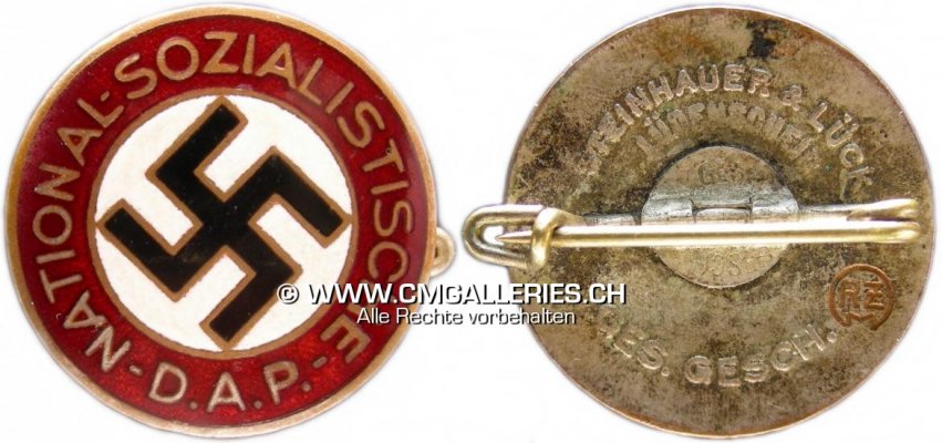

Владимир, покажите на примере. Я, в виде исключения, встречал пока только на партийниках. И то там всё пока не до конца ясно, вот выставлял на обсуждение http://sammler.ru/index.php?showtopic=125125
- Вообще-то, на штампе массовой продукции, а именно на пуансоне обратки значка, обычно стоит то, что на момент производства должно присутствовать обязательно, согласно правилам на тот момент (навряд ли на производстве будут заморачиваться с постоянной маркировкой, нанесенной двумя разными методами :-)). Значит RZM (без или с G.G.) могло стоять и без кода, которого, возможно, на тот момент присвоено не было. Все то, что "добавлено" другими методами позднее - либо исправление брака (в чем я лично сомневаюсь), либо добавление согласно изменившимся в процессе производства правилам... В качестве практически парадокса, можно допустить работу гравера, если на значки уже положена эмаль. Дополнительно, отдельным пуансоном, нанести недостающее можно только на "болванку" неотделанного значка... Опять же, если эти требования появились после начала или в продолжение производства...

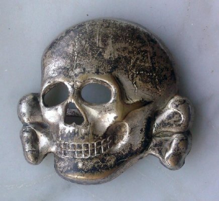

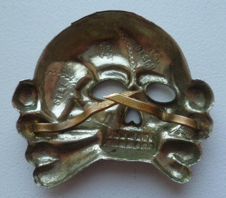

" Вы хоть раз видели кокарду череп без клейма РЗМ ?"
http://sammler.ru/index.php?showtopic=61318
Да видел . Вот тема :
Ничего не понял.:wacko: Что я передёргиваю?
Я просил показать пуговицу-череп без клейма. А вы мне показываете кокарду второго типа для фуражки, утверждённую 9.06.34. У неё, кстати, тоже было клеймо RZM, только на отдельной бирке.:wink3:

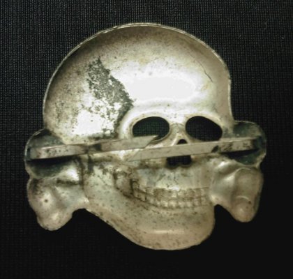

Разница большая. Зачем к пуговице-черепу цеплять бирку с РЗМ, если они и так ВСЕ были клеймённые! Что однозначно доказывает, что в 1934 уже клеймили. Какие ещё нужны доказательства?
Вот ещё одно доказательство, которое вы не хотите признавать из-за каких-то своих убеждений, доказать которые не можете
http://sammler.ru/index.php?showtopic=127810&st=0
Для тех, кто не в теме, поясню, что череп без нижней челюсти перестали производить в 1934 году.
